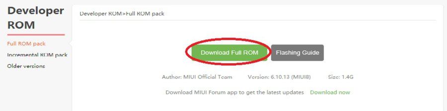

0* Descargar ROM Developer
Y pongo 0 por que realmente no estoy seguro de si es obligatorio, ya que no estoy seguro si el problema era la rom y los drivers
Descargar de aquí MIUI ROM for Redmi Note 3 - MIUI Downloads - Xiaomi MIUI Official Forum la "Developer ROM".

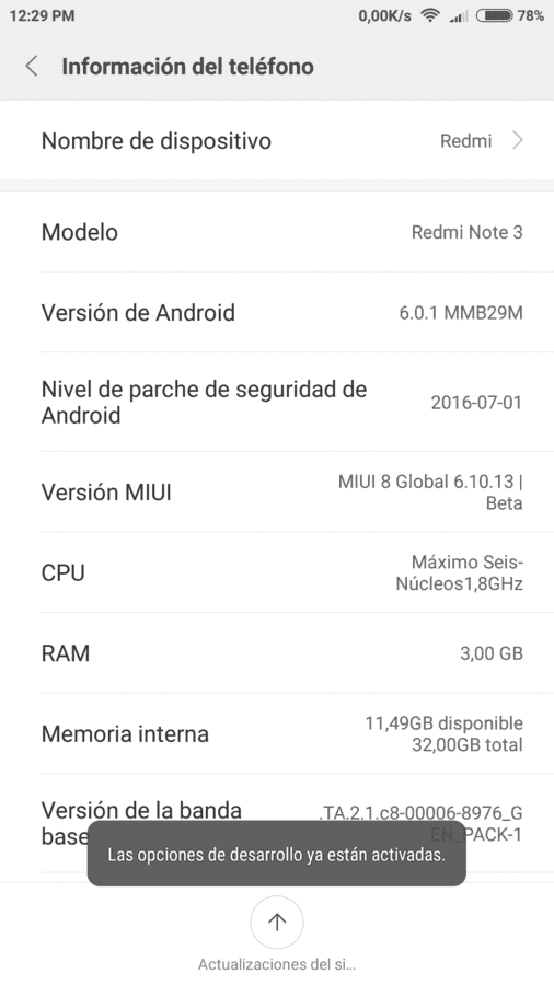

1* Preparación
Abrir ajustes, ir a información del teléfono y darle tantas veces a "Versión de MIUI" hasta que salga un pop up que diga "Las opciones de desarrollo ya están activadas."

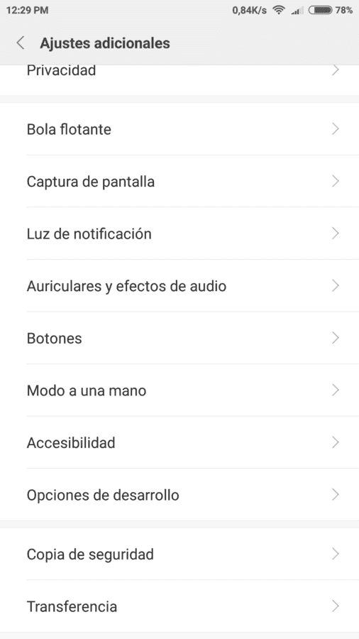

Después darle a atrás, ajustes Adicionales y Opciones de desarrollo.

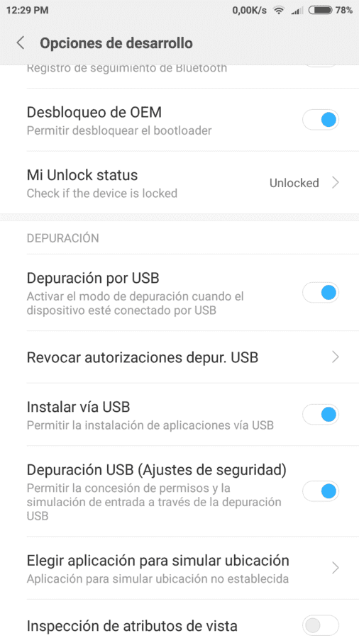

Y activar todas estas opciones. Desbloqueo OEM, Depuración por USB, Instalar vía USB y Depuración USB (Ajustes de seguridad)

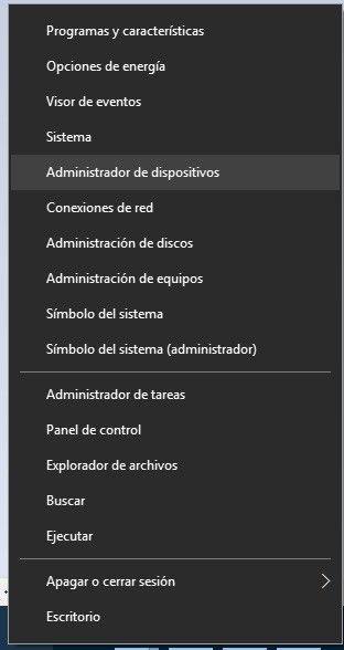

Click derecho en el botón de inicio de toda la vida (Ahora sale el símbolo de Windows)
Y darle a Administrador de dispositivos

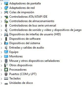

Y aquí el paso en el que os pido una foto REAL vuestra, ya que a mi no me sale ya :tonguewink: (De momento pondré esta)
Buscar "Kedacom USB Device", desinstalarlo desconectais el móvil , conectais y volver a probar. Seguro que os deja desbloquear el bootloader ahora.
aseguraros de que lo teneis desbloqueado mirando a ver si lo teneis asi
El Mi Unlock status en "Unlocked". Si lo teneis "Unlocked" pasaremos al paso 3 que es hacer ROOT

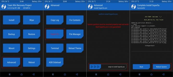

3* Recovery y Root
Descargamos el recovery ZCX_TWRP_0917 de aquí: ZCX_TWRP_0917.zip | by Raaj52 for Redmi Note 3
Lo descomprimimos. Apagamos el teléfono y dejamos apretado el botón de vol- y power... y ejecutamos el "Flash.bat" ((Sin privilegios de administrador) teniendo el telefono enchufado al ordenador) Nos pedirá que toquemos una tecla para continuar, lo haremos y esperamos hasta que se reinicie en recovery.

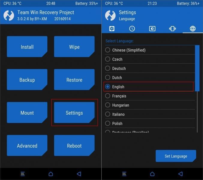

Una vez en el recovery, para cambiarlo de idioma le dais donde saldría el primer rectángulo rojo y después a la "pelotita" y cambiamos el idioma el idioma
Luego haríamos esto. Advanced, SuperSU y deslizar
Y ya tenemos el teléfono rooteado
Pones en el paso 0 descargar la rom developer, pero en todo el tutorial no la usas para nada. Supongo que será para pasar de la estable a la developer, no? Está claro que cuando uno sabe hacer las cosas al explicarlo es fácil saltarse pasos.
si, si. ahora que lo dices es muy inutil lo del paso 0 si no pongo en ningun momento que la instaleis... prueba si te funciona con la normal y si te funciona borro el dichoso paso 0 xD
El hecho de instalar una Developer es un paso necesario para poder desbloquear el bootloader, de hecho lo he probado desde una estable, con la cuenta mi y el terminal activado y vinculado y nanai...
Si me encuentro con ánimo lo intentaré desde una Developer a ver...
En el hermano pequeño Redmi 3, si no partias de una Developer no podías desbloquear...
Correcto, así es.
