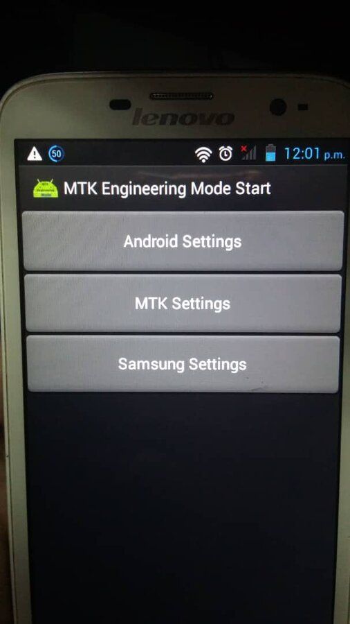

Ahorita se me acaba de colocar así, y asi se me colocaba antes y comenzaba a detenerse las aplicaciones. Mira como esta la señal.

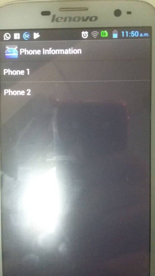

Y cuando no tiene señal se pone asi. Voy a ver el video y hacer lo que dices. Pero dime una cosa que Imei colocar? porque en eso si no se.
Como te he quitado para que nadie vea los IMEI que lleva tu móvil, en el Phone1 pones el que va bien y llevaba los números. En el Phone2 pon el que sólo se veía un número y te tiene que salir los dos.
A ver si manualmente se instalan bien y ya no hay problemas de conexión a la red.
