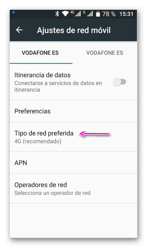

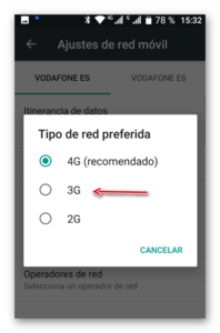

@marianna Te paso yo donde tienes que mirar, al menos para que veas.
Ashampoo_Snap_jueves, 21 de febrero de 2019_15h34m54s_005_.png Ashampoo_Snap_jueves, 21 de febrero de 2019_15h35m22s_006_.png
Si tu operadora no da el servicio 4G, tienes que poner el 3G.

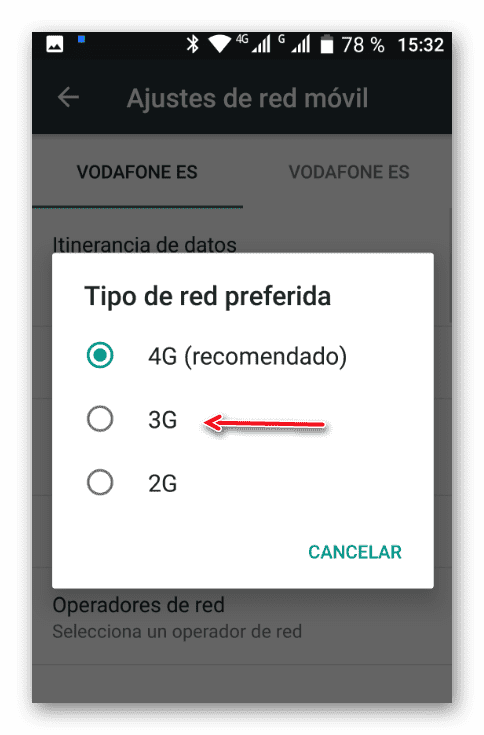

Ok lo tengo en 3G. Pero sabes que la señal se va y se viene, se coloca en 3G y al rato cuando me doy cuenta se coloca una equis, y asi esta todo el dia. Y antes mi cel me agarraba las dos sin, y ahora solo me reconoce una sim que la que tiene el problema de la señal. No creo que sea algo de los imes porque los dos imeis los tiene.

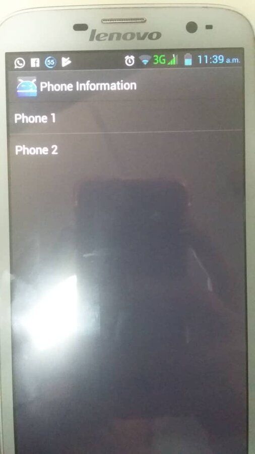

Vas a bajarte del Play Store el programa MTK Engineering Mode Start.
Y luego te pongo donde ir sin no sabes como mirar si te sale los IMEI.

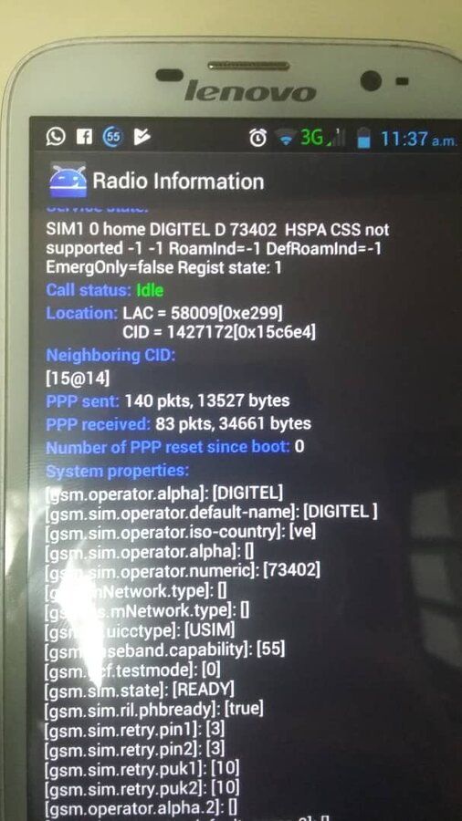

Te lo tengo jajaja... ya tengo esa aplicacion, ya he aprendido un poquito. Me meti ahi y tengo mis dos imeis. Pero en la Sim 2, donde aparece IMSI esta en unknown.
SIM 1
Te he eliminado el segundo donde van los números del IMEI para que nadie los vea.
SIM 2
En este también te lo he quitado.
