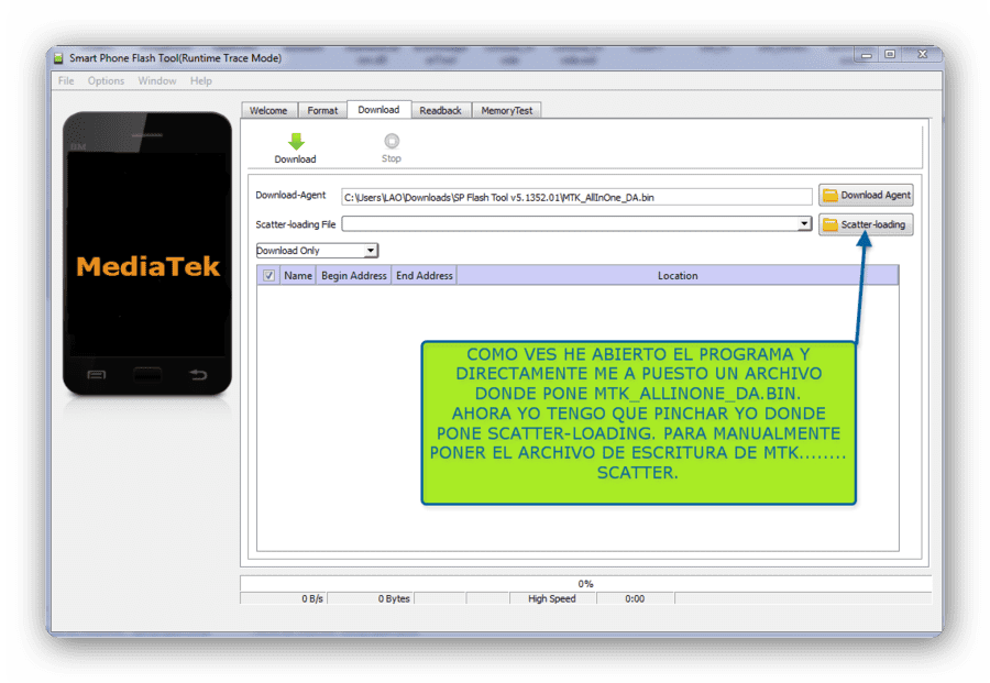

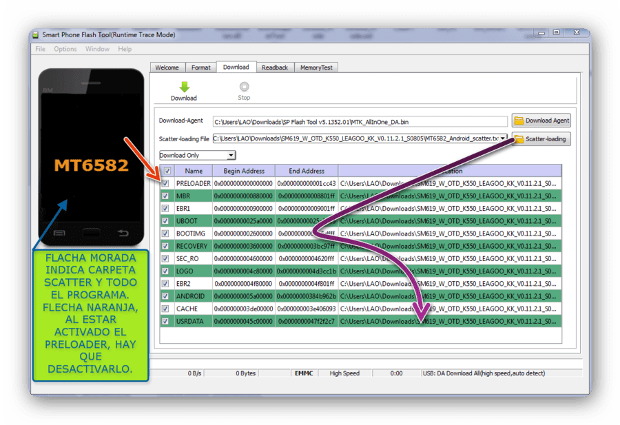

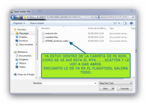

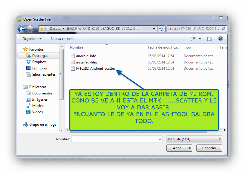

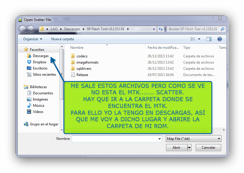

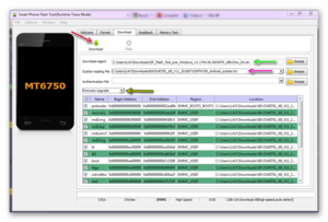

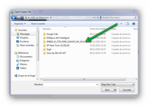

Ashampoo_Snap_2014.12.13_20h13m24s_002_.png Ashampoo_Snap_2014.12.13_20h17m49s_003_.png Ashampoo_Snap_2014.12.13_20h22m30s_006_.png
De las imágenes que ves yo la rom la tengo en descargas por eso voy a descarga y en la tercera imagen ves que es la carpeta de la rom.

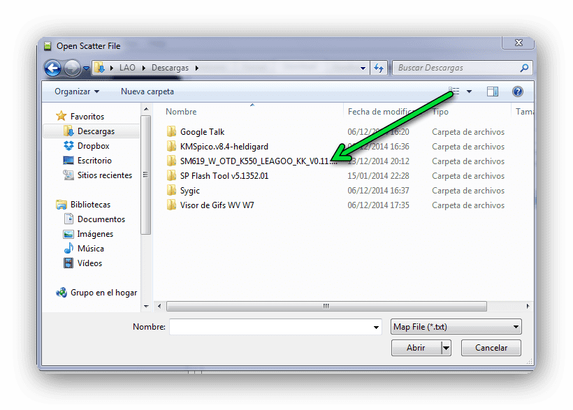

Ashampoo_Snap_2014.12.13_20h23m18s_007_.png Ashampoo_Snap_2014.12.13_20h25m36s_008_.png
Cuando tengas todo listo como ves en las imágenes, tienes que ir a donde te voy a decir ahora.

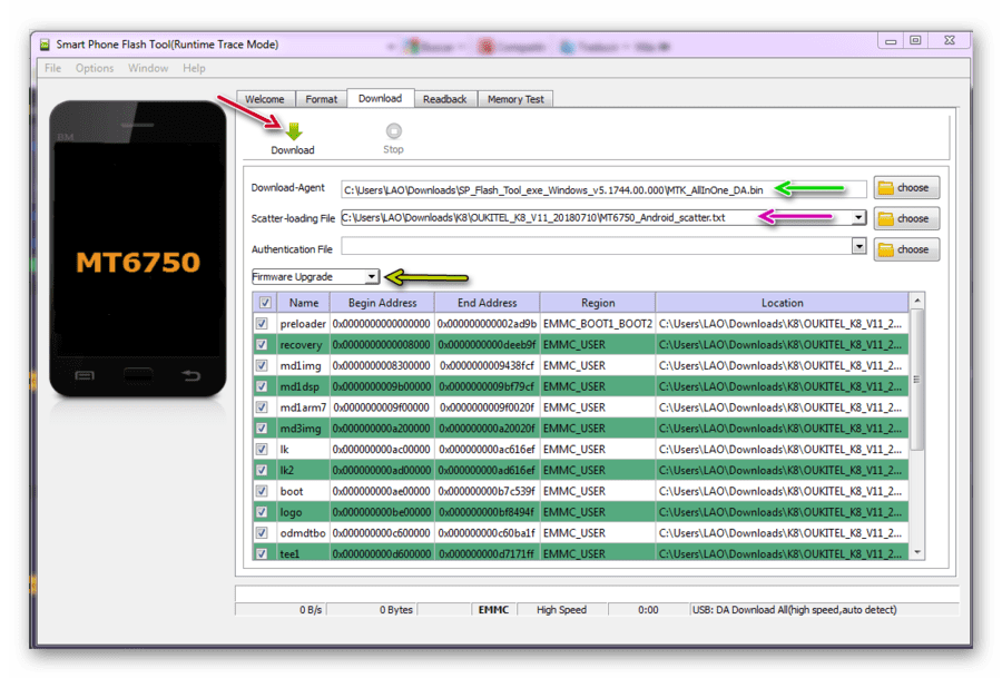

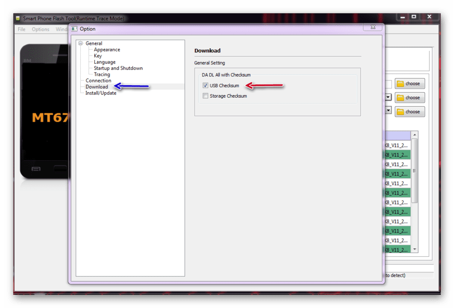

Pinchas en Option, bajas hasta Download y en la parte derecha veras lo siguiente:
Luego vas a poner Firmware Upgrade como vas a ver en la siguiente imagen.
Le das a Download y tienes que poner el USB con el móvil al PC, si tu móvil se quita la batería tienes que hacerlo sin batería, en el momento que pones el USB del móvil al PC, rápidamente pon la batería, tiene que hacer ruido y si todo va bien, te ara el flaseo.

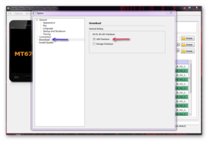

tengo que desmarcar el preloader?
No, ya que tú vas a flashear con Firmware Upgrade, ahí no te va a dejar desmarcar nada.
Eso se desmarca cuando no se sabe si la rom stock es del modelo o en su caso no se tiene información del modelo al que se va a flashear.
Cuando le des a Download en el programa flastool, el programa se queda esperando a que tú pongas el USB con el móvil.
