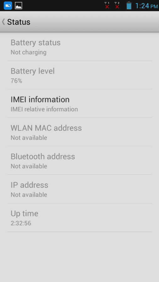

Por cierto, mi celular es dual sim, pero solo aparece un imei tanto en la caja como en la batería. Voy a publicar algunas capturas para que vean algunas cosas que no he notado en la mayoría (en algunos si) de los que tienen este problema de imei.
En el primero se ve como el "menu de la sim card" no esta instalada.

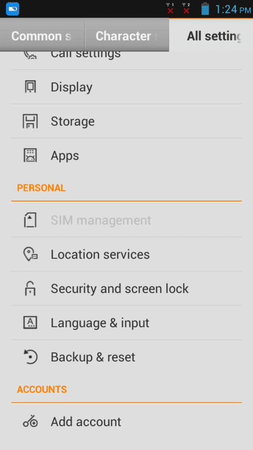

En la segunda se ve que los "ajustes de la sim" no estan disponibles

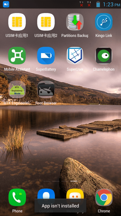

En la tercera bueno, se ve que hay varias cosas que faltan ,como la ip y esas cosas.

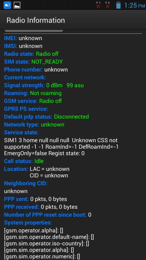

En la cuarta se ve el problema de los imeis

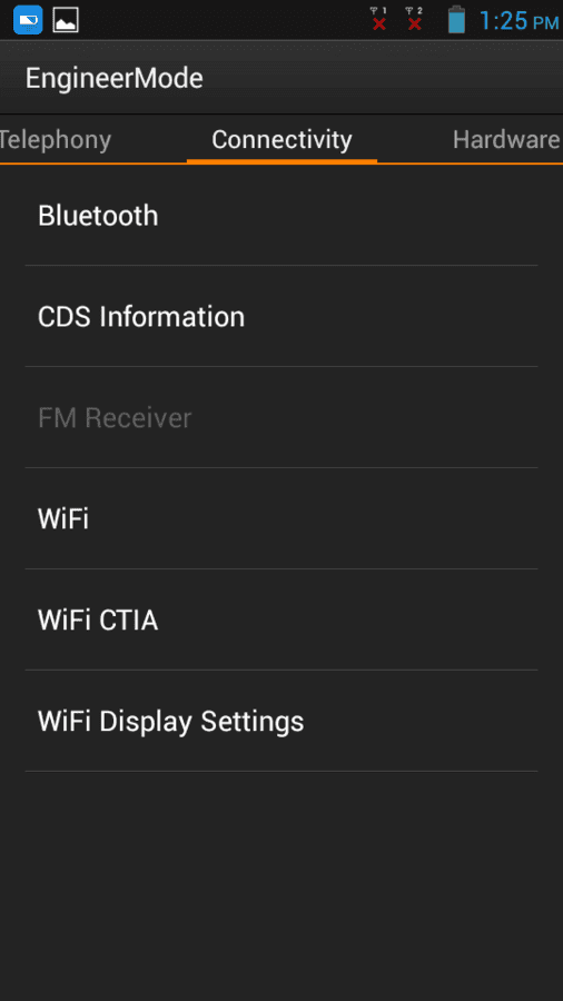

En la sexta se ve que la parte de "FM" no esta disponible. Lo coloco porque en varios videos si lo tienen disponible.
En la septima y ultima se ve la parte donde voy a poner el imei, pero lo raro es lo de las letras verdes, que sale radio OFF, sim not ready y varias cosas así.
