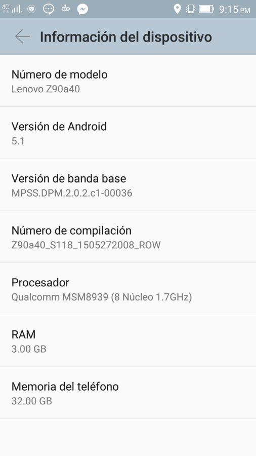

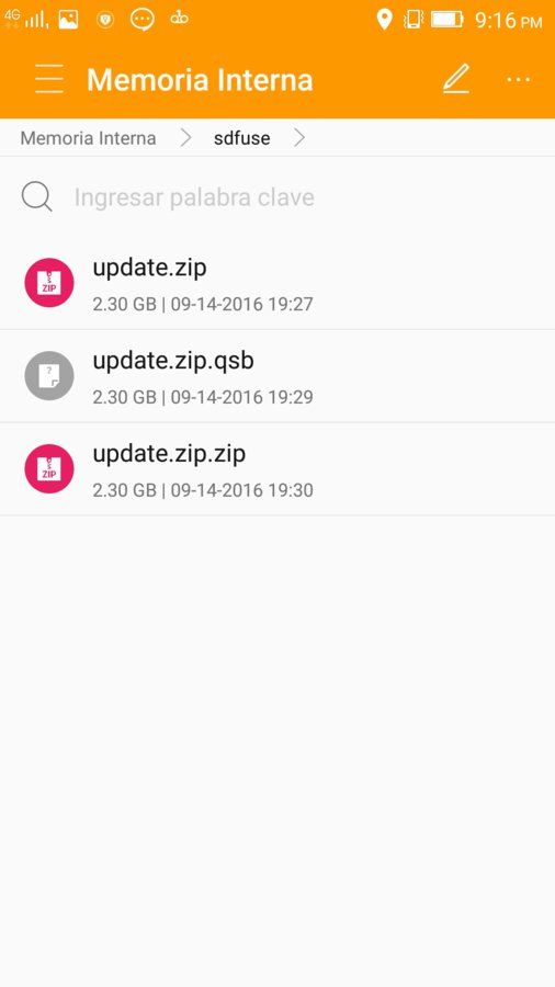

Hola tengo una consulta ... Cambie la ROM china de mi lenovo a la versión internacional del post sin ningún problema (foto 1). Hasta ahí todo bien , luego al querer actualizar mediante sd interna como explica un usuario en los comentarios me tira error, entró bien al recovery y l poner lo de actualizar me dice install failed .. he probado cambiándole los nombres ya he probado 3 (estn en la foto 2) pero nada... Que puedo estar haciendo mal ? Desde ya muchas gracias por el post que me ha ayudado mucho.
foto 1
foto 2
foto 1
foto 2
@GAYAFON @mugui
Hola
Creo que no son los pasos a seguir.
Desde esa versión has de actualizar con lo escrito en este post :
ROM OFICIAL - Nueva Rom ROW S209 para actualizar por SD interna
Si no recuerdo mal , el archivo descomprimido se queda en una carpeta que se llama SDFUSE que hay que meter en el móvil y actualizar desde el menú de ajustes , no desde recovery
Con esa actualización pasas a versión ROW S209 que via OTA acaba en 6.0.
O intentar pasar a 6.0 con este hilo directamente y el programa QFIL
