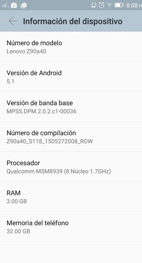

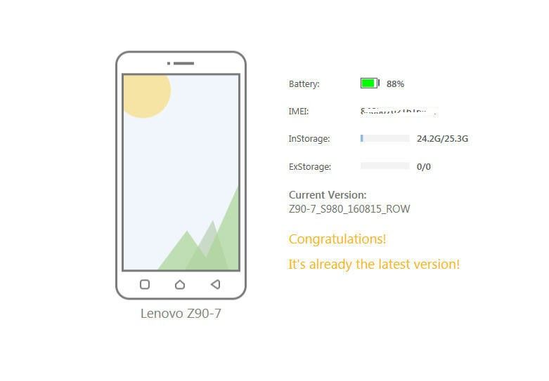

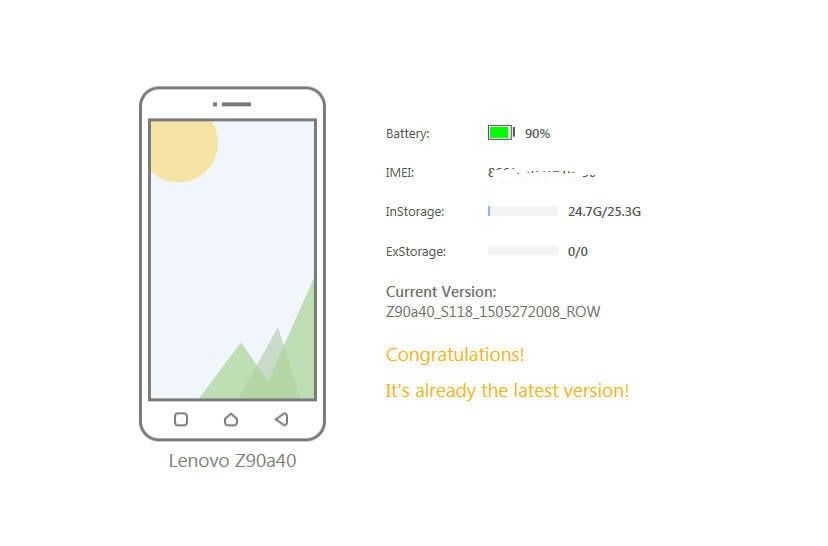

salava, tomate un respiro. Dije que habia comprado dos moviles, y hoy he flasheado el segundo con el mismo procedimiento. La unica diferencia es que he usado la tecla + en vez de la - en este movil. Te adjunto los dos pantallazos de antes y despues. Y como quedo la info de telefono despues del flasheo.
Si estas en madrid me ofrezco a ayudarte.
