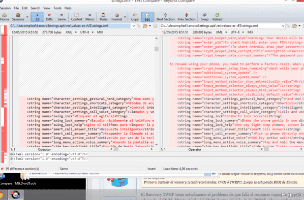

que la estuve mirando y esta todo todo patas arriba...no me coinciden los strings con el original de la carpeta values.....hay que empezar de cero.

@sombritagl yo uso google translator toolkit, note++, beyond compare y strings guardados que tengo...
este es el framework ya descompilado
https://mega.co.nz/#!3c9X3bwa!nFG8MeBXxvk2TNgQW6cGXMjSnpK8UDXEe8u1KGZfOQA
[DOUBLEPOST=1431469316][/DOUBLEPOST]para que veas que menuda patata que esta echo dentro ...claro y se agradece el trabajo de traducir...si me traduces ese yo me pongo con el lenovo settings
[DOUBLEPOST=1431469794][/DOUBLEPOST]es que esto no es normal...fijate las diferencias que hay al izquierda de todo..y se supone que son iguales...o sea uno en español y otro en ingles

EDIT @Xancin, estoy ahora mismo echándole un vistazo desde Sublime y hay una diferencia en número de unas 60 cadenas. He comparado el values rGB y el es. De todas formas, soy un mandao, dime en qué framework de tus ROMs te parece mejor trabajar y nos liamos!
