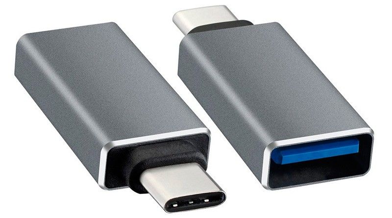

El otro dia compré un mini pincho adaptador usb a usb-c.
Cuando lo conecto al movil y a un pendrive, me lo lee sin problemas, puedo pasar y meter archivos de uno a otro.
Pero luego me voy al twrp y no me lo detecta, me voy a install, a mount, incluso a backup que tambien deja seleccionar otro storage, y nada, no hay forma.
¿Que es lo que hay que hacer exactamente?

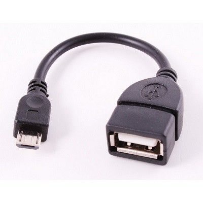

La verdad, no entiendo bien el montaje. ¿Puedes hacer una foto?. ¿Con qué móvil te da problemas?.
Yo uso esto:
Pues si ese adaptador que has puesto es OTG, entonces puede ser que el TWRP no entienda el formato que tiene el pendrive. Prueba a formatearlo en FAT32.
Prueba también a conectarle un ratón usb, a ver si te lo detecta el TWRP.
Una vez conectado el pincho por OTG prueba a darle retroceder en el TWRP hasta el menú principal e intenta de nuevo que te lo reconozca, en el TWRP Zcx que yo llevo me ocurre e incluso al revés, una vez desconectado aún reconoce que lo tengo conectado, es como si tuviera que refrescar o algo así..
Ya dirás si te sirve o no...
A veces pasa en el TWRP lo que te han comentado los compañeros. No ve el OTG al conectarlo. En esos casos prueba a cambiar el almacenamiento. escoges como almacenamiento la memoria interna y lo seleccionas y luego vuelves a escoger OTG. Entonces lo detecta.
Si inicias el TWRP con el OTG puesto, y sin cambiar entre los almacenamientos, suele no detectarlo.
