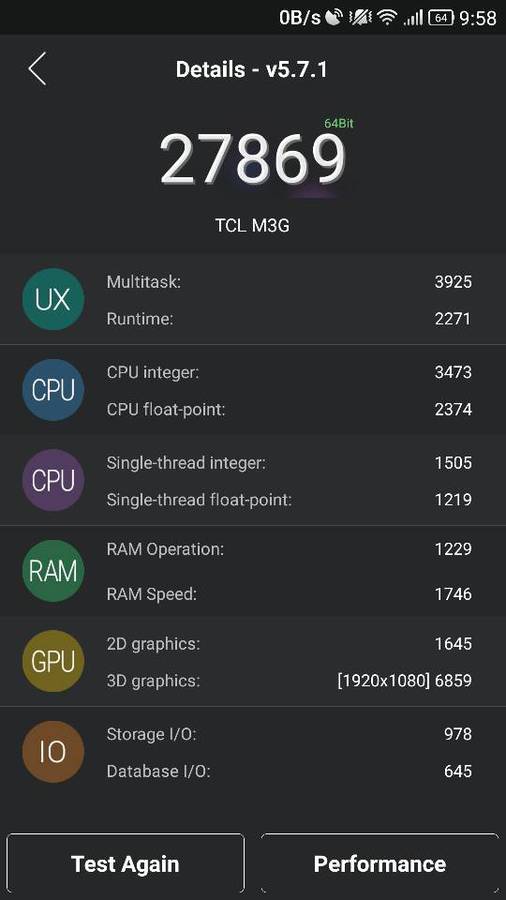

MUY MUY FLUIDA,nunca he conseguido subir de lo 30.000 de forma continua en otra rom, gasta más batería que las anteriores a causa del problema con el gps, si lo usas no entra en deep sleep aunque lo quites, solo vale reiniciar. Tres horas de pantalla, y el launcher se traba con frecuencia.

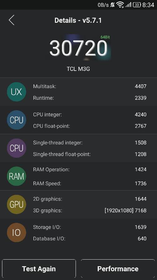

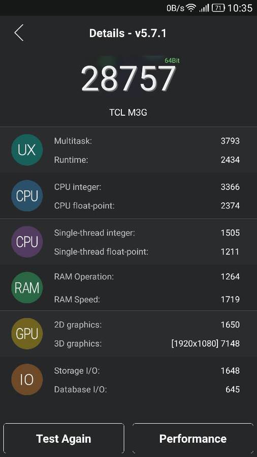

Probada la nueva versión os6.5 (15.11.06) y he de decir que viene con cambios estéticos respecto a las anteriored y algunas funcionalidades extra en ajustes. Mejora en ese sentido.
En cuanto al rendimiento es parecido a las anteriores versiones (antutu muy similar, un poco mejor).

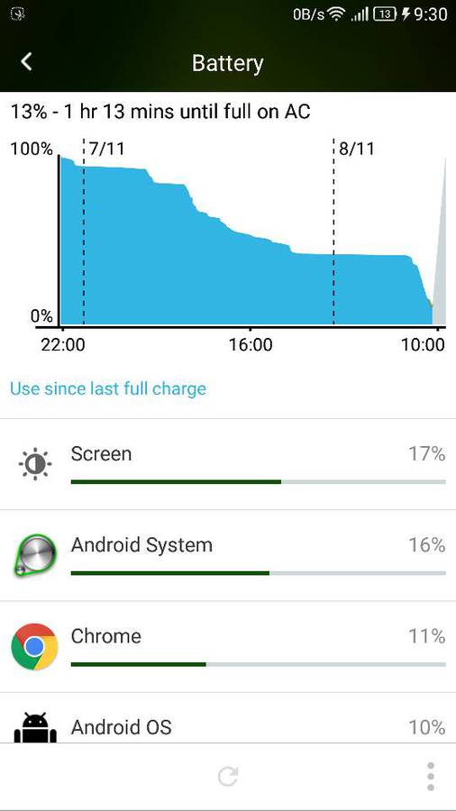

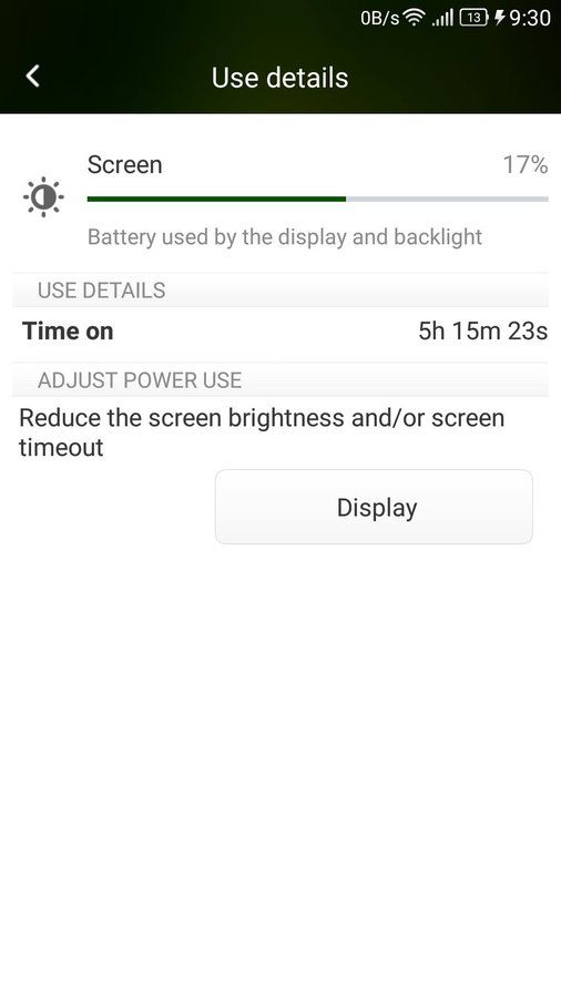

Muy buena autonomía, más de 5 horas de pantalla, capturas justo puesto a cargar:

- Bateria, llevó 2 horas de pantalla con 68% de batería todavía. Impresionante!!

Llevo 3,15 horas de pantalla y me queda 44% de batería, con WiFi o 3g, 24h desde la ultima carga con 7 horas en modo avión.
