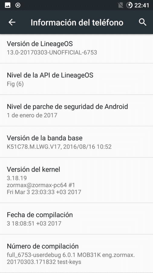

Se parchea el boot
Se cambia Modem por el ultimo del K51c78 ( X3 Lite )
Se añaden Gapps de Google.
Se añade multiusuario
Se añade Menú extra de MDSdev: calibrar batería, Ajustar frecuencia CPU, Cpu spy, App para grabar tarjetas NFC, pagina del foro, etc.)

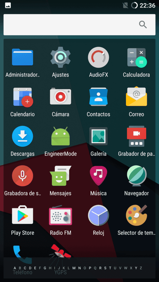

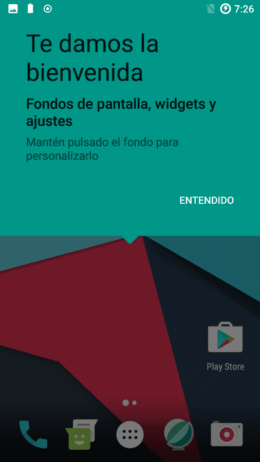

Capturas:
Screenshot_20170327-182544.png Screenshot_20170327-072607.png Screenshot_20170326-223628.png Screenshot_20170326-223636.png Screenshot_20170326-223645.png Screenshot_20170326-224201.png Screenshot_20170326-223650.png Screenshot_20170327-072635.png Screenshot_20170327-072643.png Screenshot_20170327-072704.png
