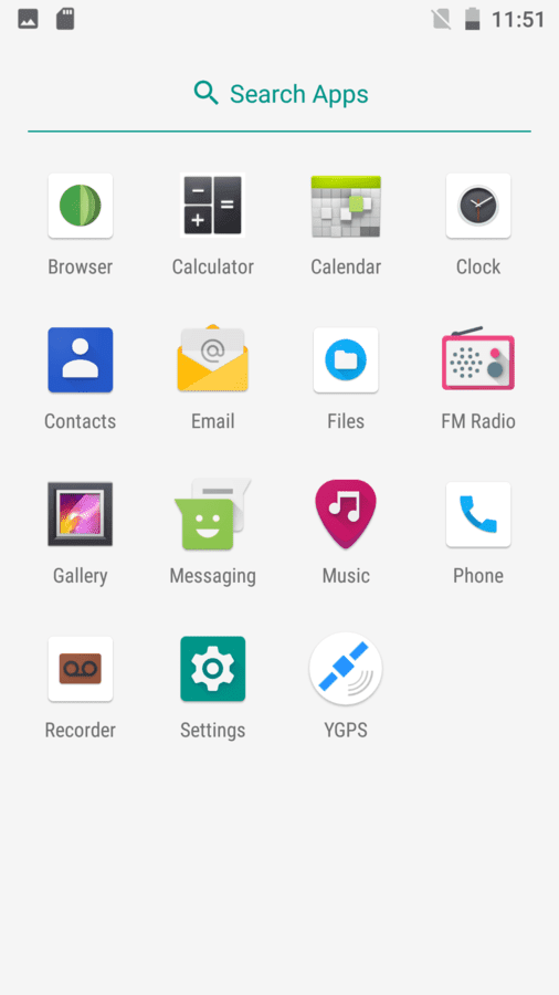

LineageOS no oficial 15 - JiaYu S3 [MT6752]
Atención
En estado ALPHA

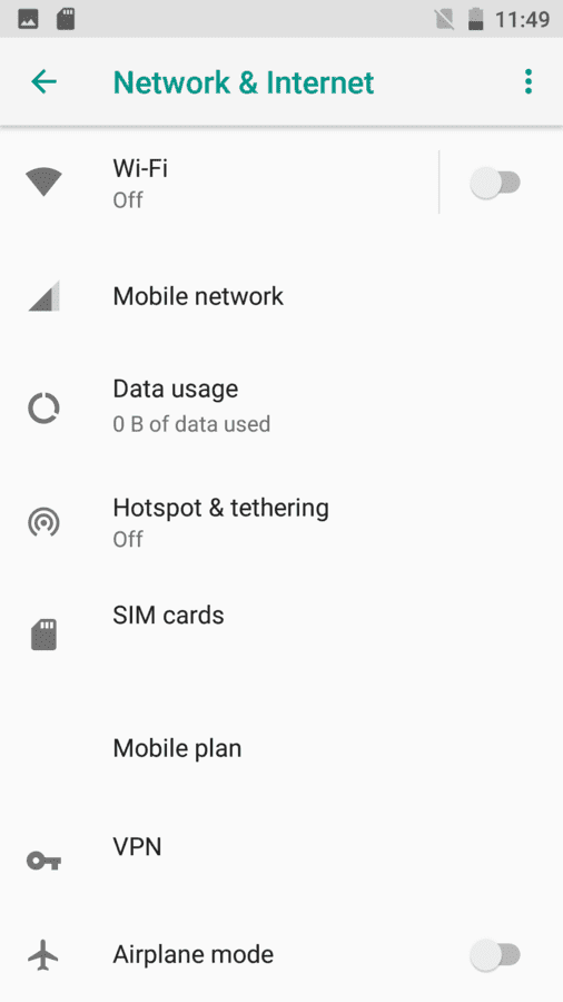

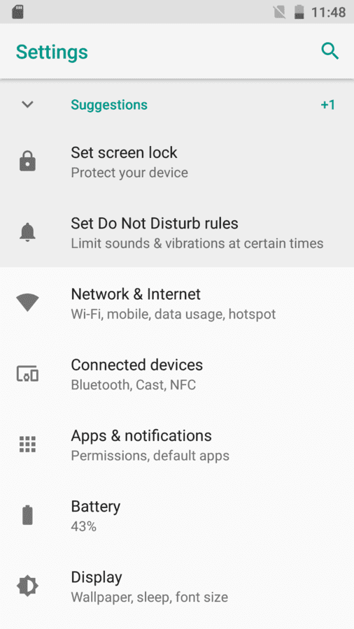

No funciona la cámara,el NFC, Wifi, sims, bluetooth, sonido, radio fm y muchas cosas más...
Por ahora no sirve para uso diario.....
Ni semanal, ni mensual......
Ja ha
Pero ¡qué gran avance!

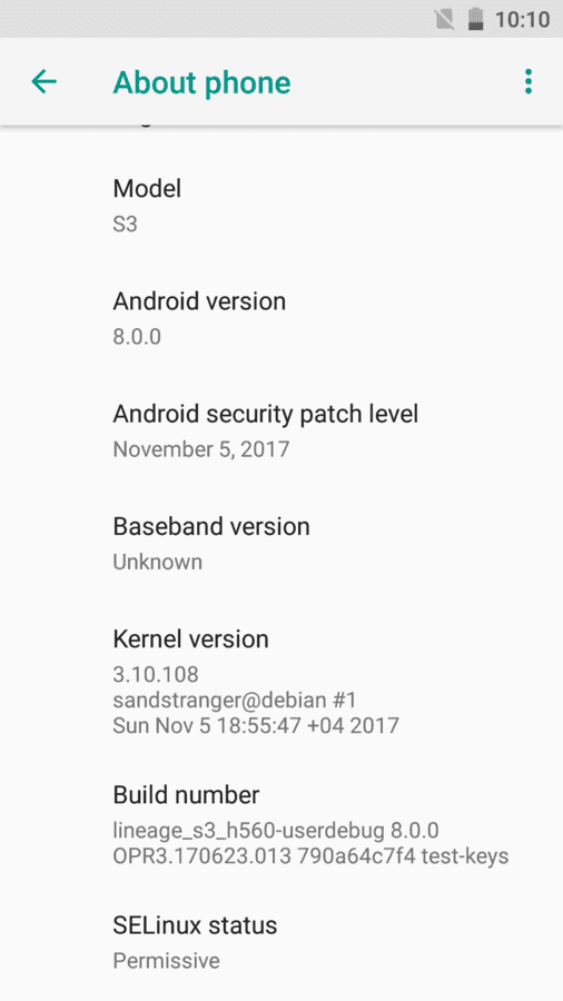

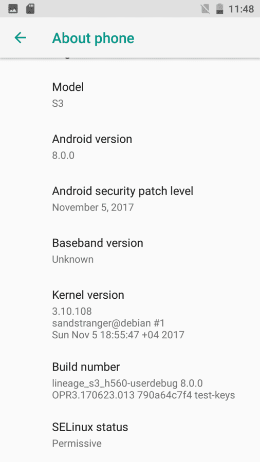

Versión del SO ROM:8.x
Kernel deOreoROM:Linux 3.10.x
Basado en:LineageOS

Esta Alpha solo sirve para ver como es Oreo......
Lo demas casi no funciona nada.......
