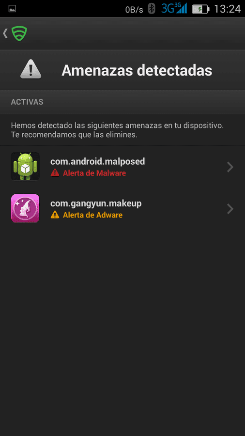

@eltiularaya También me sale:
Acabo de instalara la ROM que me comentaba @margal.r , la cual también instala el Beauty... lo que espero que no lo pille como malware también...

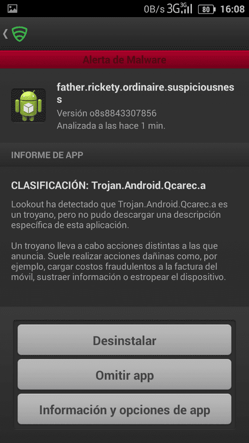

@margal.r, después de instalar la ROM, ahora solo me avisa de un malware:
No se si hay manera de evitar que este malaware esté integrado con la ROM....

Actualizo, ahora también me ha saltado el BeautyMakeUp como malware con la app Lookout :(
