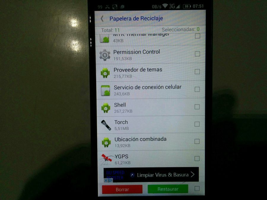

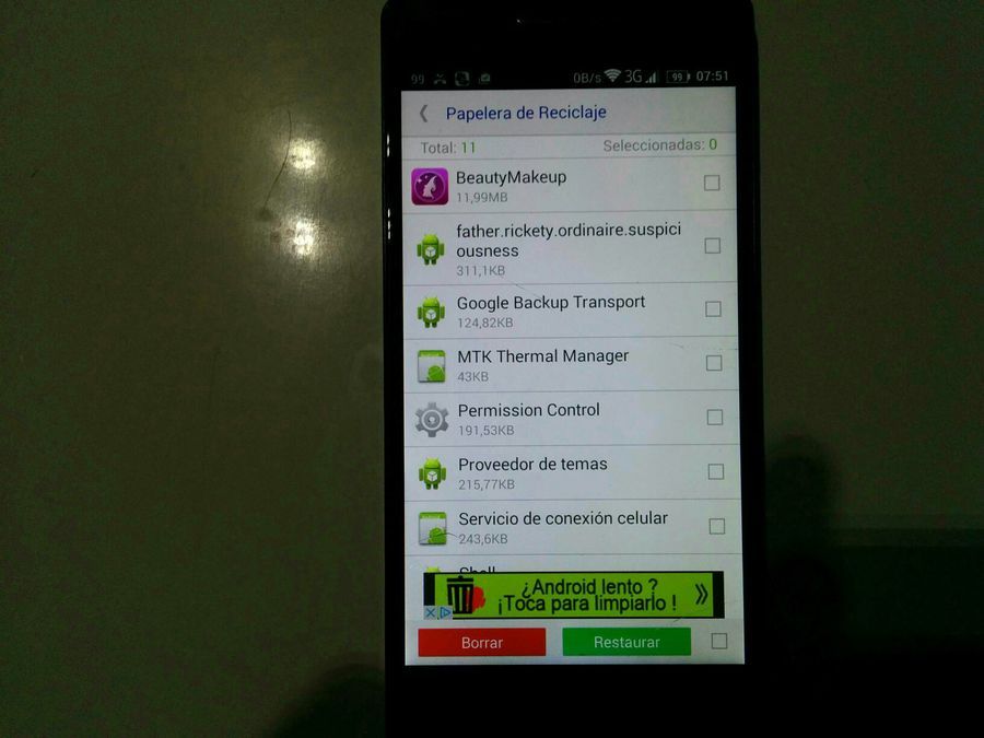

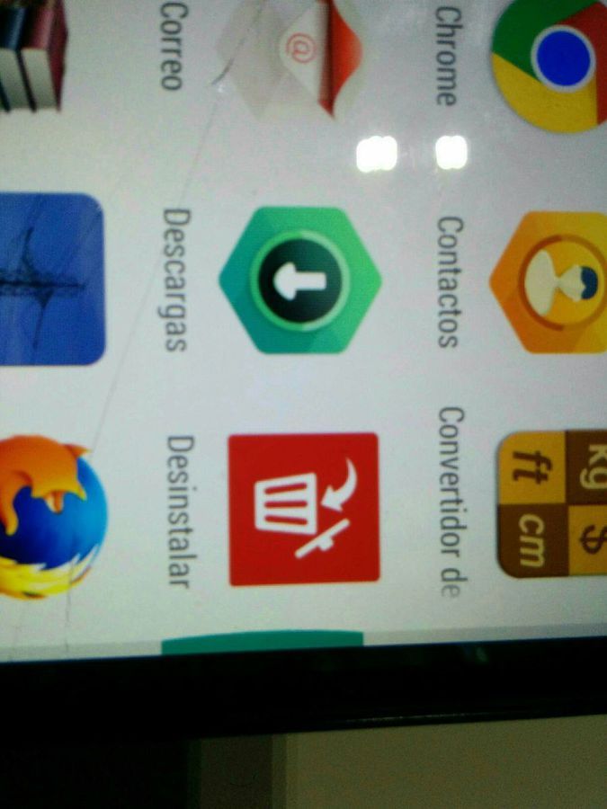

Apps blqueadas en el F2 con la apk de desinstalar (última foto)
SinE - blog SinEtiqueta.com
@Manguta A ver si con la Room de Xacin y estos bloqueos, va todo ok.

@SinE gracias, pero no me queda claro que aplicaciones has bloqueado y/o desinstalado.o las que me enseñas en dos pantallas son las que has eliminado y estan en la papelera del programa de desinstalacion? si es asi, no son demasiadas??? alguna me parece que son necesarias, por ejemplo la ultima del YGPS, esa creo que hace falta y quizas alguna otra tambien, no te has pasaoooo ??? jajajajaj
