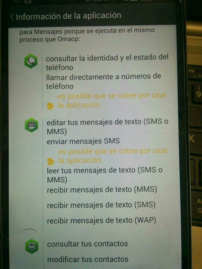

@Manguta empecé a desinstalar apps que pedían permisos especiales con posibles costes. Y si, todas esas... Están en cuarentena (no las he borrado de todo por si acaso). La del YGPS, no me da problemas por que para GPS uso el Nexus 5, que es más fluido. Pero me extrañó que la de YGPS pidiera permisos como los de la foto

No sabría que decirte, debería salir en la lista. Por el momento envía a la papelera todas las apps que puse yo a ver si solucionas algo. La del Beauty mira si te deja desinstala la de APLICACIONES del sistema.
