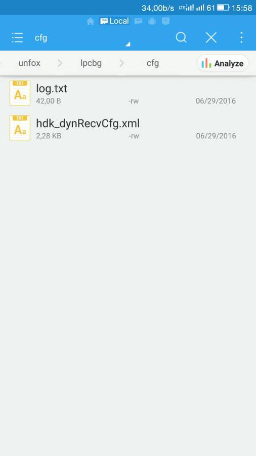

Pues a estas alturas aún no me ha ocurrido nada de lo que decís. Otra cosa si... He visto una carpeta nueva en el almacenamiento interno, que no se si es derivada de una app instalada, pero aparecen dos archivos: un txt y un XML. En el txt aparecen mi IMEI y mi IMSI (raro, raro).
La carpeta es "unfox", y me ha parecido raro ya que en el txt aparecen mis datos, y en el XML, el código es muy raro, como si pidiera al móvil encender la pantalla ("actName="android.intent.action.SCREEN_ON"), y apagarla ("actName="android.intent.action.SCREEN_OFF">") despues de ejecutar un código muy raro ("actName="Ryan.Collins.Indiana.Jones">.) Insisto, no se si depende de una apk que haya instalado yo, o no.
El archivo XML se llama "hdk_dynRecvCfg.xml" y el txt "log.txt"
Ahí dejo eso...

Yo tengo la 48RL instalada limpia y también tengo esos archivos. Por la fecha de creación de los archivos parece que se han creado en el primer arranque del teléfono con esa ROM.
