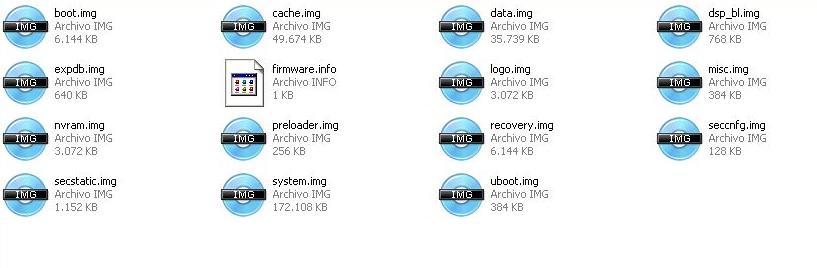

saludos de nuevo compañero, primero de todo agraceder vuestras ayudas que sin ellas no lo habia conseguido, ya tengo hecho el backup con el scrip, y guardado por si es necesario, tambien comentar que he cambiado el recovery a cwm.zip ,que esta en xda developers, (he siguido los paso aqui explicados en el foro, cambiando , el nombre y la extension a recovery.img , con la ayuda de Mobileunchle MTK Tool para android version2011.3.15v1.1 esto del forun china iphone ru) aqui:.

los archivos que me han salido son un poco distintos a los que habeis posteado en el tutorial, me falta el userdata.img por ejemplo, mirad la foto que he puesto de los archivos que me han salido.
