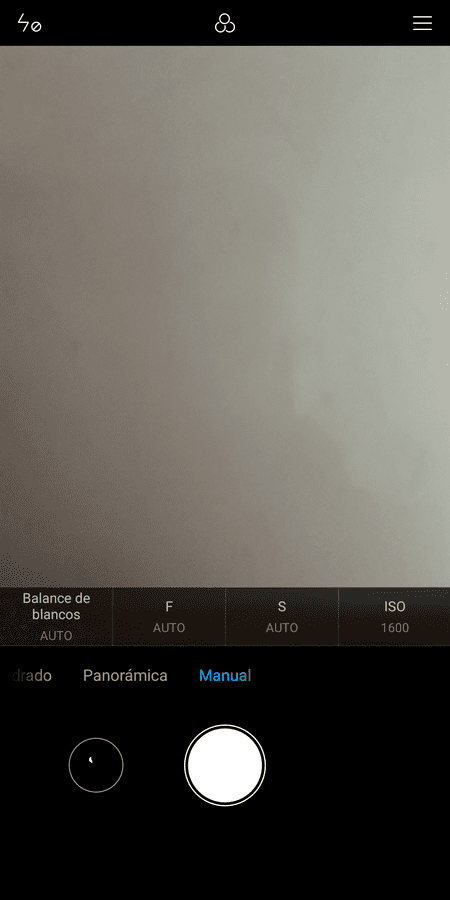

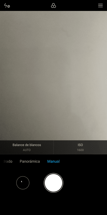

Pasarás de ésto
A ésto

Y tendrás la grabación en 4 k, la linterna y los ajustes manuales.....
Pasarás de ésto
A ésto
