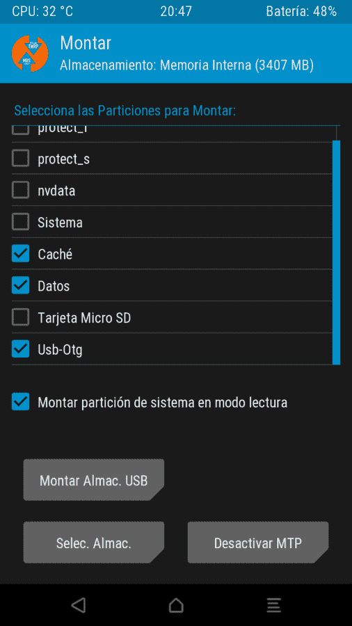

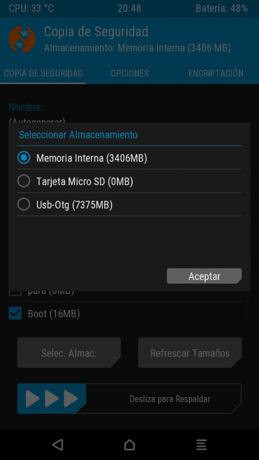

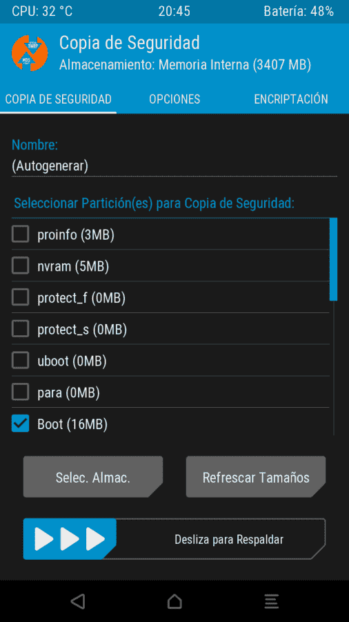

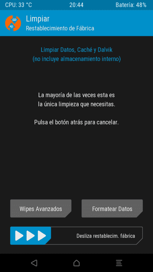

Gracias a las enseñanzas del gran maestro @Iceman-IT he creado este recovery modificado para el Ulefone Metal. Es para android 6.0, no se ha probado en 5.1.
MDSTWRP 3.0.2-4 ES by MDSdev para Android 6.0 acdnmovilesdualsim_2834-kxcdn-com_data_attachments_119_119185_ac4f11019a38aa9963867ba90a26a494-png.148483
MDSTWRP 3.0.2-4 ES by MDSdev para Android 6.0 acdnmovilesdualsim_2834-kxcdn-com_data_attachments_119_119186_f04c61908495efc2aad34e22f8abd640-png.148484
MDSTWRP 3.0.2-4 ES by MDSdev para Android 6.0 acdnmovilesdualsim_2834-kxcdn-com_data_attachments_119_119187_daea6824bb8b39775fb0a3a66f49a68c-png.148485
MDSTWRP 3.0.2-4 ES by MDSdev para Android 6.0 acdnmovilesdualsim_2834-kxcdn-com_data_attachments_119_119188_0a3407c62b5bc85d13420651649f49a4-png.148486
MDSTWRP 3.0.2-4 ES by MDSdev para Android 6.0 acdnmovilesdualsim_2834-kxcdn-com_data_attachments_119_119189_9cd22f6bcc471fc34f93b7fa83060768-png.148487
MDSTWRP 3.0.2-4 ES by MDSdev para Android 6.0 acdnmovilesdualsim_2834-kxcdn-com_data_attachments_119_119190_23d663652c3f0127457c5dde2348dcb3-png.148488
MDSTWRP 3.0.2-4 ES by MDSdev para Android 6.0 acdnmovilesdualsim_2834-kxcdn-com_data_attachments_119_119191_600cb95a056e8db98baea9222cc7b92a-png.148489
MDSTWRP 3.0.2-4 ES by MDSdev para Android 6.0 acdnmovilesdualsim_2834-kxcdn-com_data_attachments_119_119192_ca6a12f60eb0d216e140a66e2562e0c3-png.148490
MDSTWRP 3.0.2-4 ES by MDSdev para Android 6.0 acdnmovilesdualsim_2834-kxcdn-com_data_attachments_119_119194_7c7b83fd5d1a87ac569a46ea3cab0dd8-png.148491
MDSTWRP 3.0.2-4 ES by MDSdev para Android 6.0 acdnmovilesdualsim_2834-kxcdn-com_data_attachments_119_119193_207f049054112321e40a02c641c5c54b-png.148492
  • Mejoras
- Conecta al pc directamente sin necesidad de desactivar MTP y volver a activar.
- Arranca en español por defecto.
- Traducción al español mejorada.

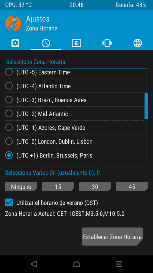

- Hora en formato 24h por defecto.
- Zona horaria por defecto Berlín, Bruselas, París.
- Brillo 66% por defecto.
- Tiempo de espera 120 segundos por defecto.
- Diseño personalizado MDSTWRP.
- Y que es mío jejeje y no es un port, está creado desde código fuente con muchísima ayuda.

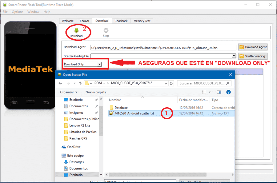

- Con SPFlashtools:
Cuando uséis flashtools fijaos que esté seleccionado "Download Only", NO "Format All+ Download" porque corréis el riesgo de perder los IMEIs.
1. Tener instalado y funcional el SPFlashtools
2. Descomprimir en un lugar que tengáis localizado el archivo MDSTWRP_3.0.2-4ES_UlefoneMetal que contiene el archivo recovery.img y el archivo scatter necesario para instalar por Flashtools.
3. Ejecutamos flash_tool.exe como administrador (no es obligatorio pero según he leido es recomendable) aseguraos que esté en "download only" y 1 cargamos el archivo scatter de la carpeta descomprimidaa y 2 le dáis a Download y conectáis el móvil apagado por USB.
MDSTWRP 3.0.2-4 ES by MDSdev para Android 6.0 captura6-0-1-png.129435
Cuando termine (unos segundos solo) saldrá el cuadradito con el tick verde de que se ha realizado la instalación correctamente.
Es muy importante que antes de arrancar el sistema arranquéis en recovery mode para que el SO no sobreescriba el recovery que acabáis de instalar por el original.
