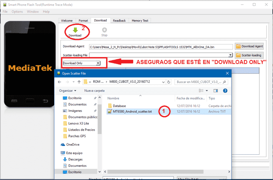

- Con SPFlashtools:
Cuando uséis flashtools fijaos que esté seleccionado "Download Only", NO "Format All+ Download" porque corréis el riesgo de perder los IMEs.
1. Tener instalado y funcional el SPFlashtools 1532
2. Descomprimir en un lugar que tengáis localizado el archivo MDSTWRP_3.0.2-0_ES que contiene el archivo recovery.img y el archivo scatter necesariopara instalar por Flashtools.
3. Ejecutamos flash_tool.exe como administrador (no es obligatorio pero según he leido es recomendable) aseguraos que esté en "download only" y 1 cargamos el archivo scatter de la carpeta descomprimidaa y 2 le dáis a Download y conectáis el móvil apagado por USB.
Cuando termine (unos segundos solo) saldrá el cuadradito con el tick verde de que se ha realizado la instalación correctamente. Es muy importante que antes de arrancar el sistema arranquéis en recovery mode para que el SO no sobreescriba el recovery que acabáis de instalar por el original.

- Con SPFlashtools:
