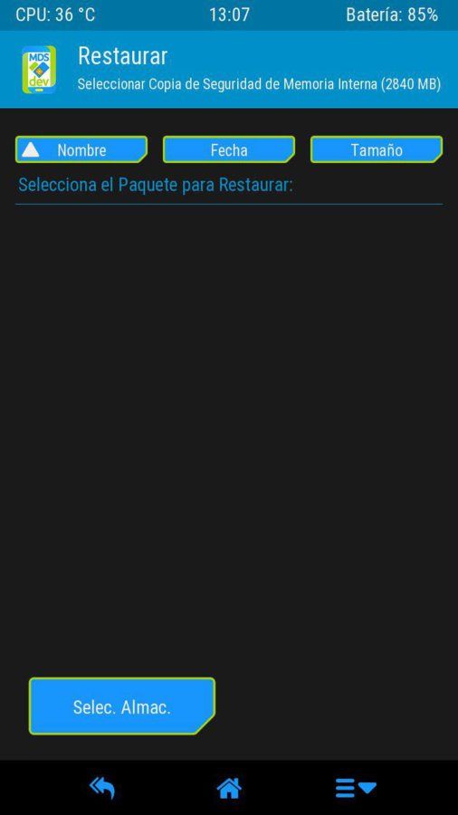

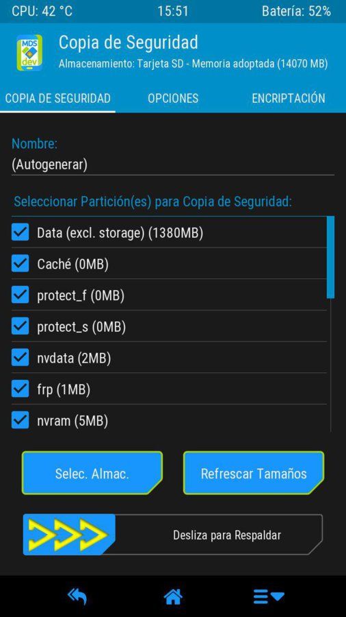

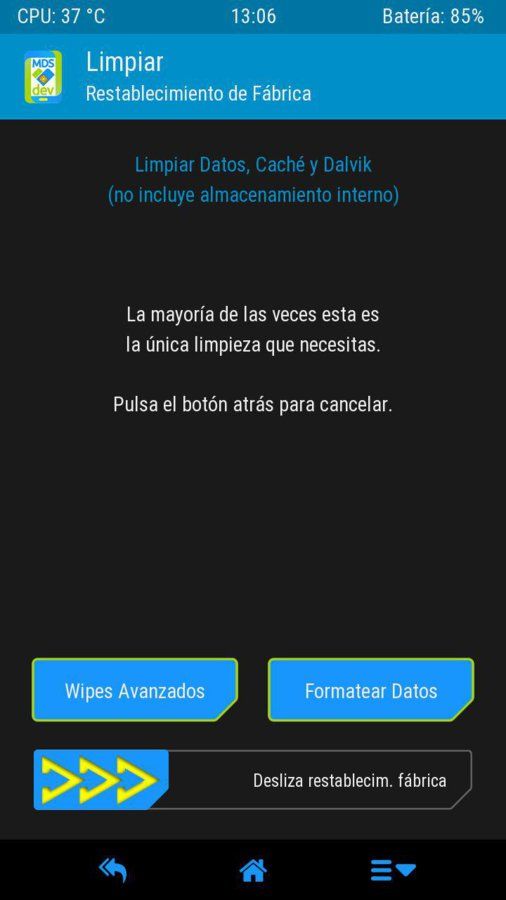

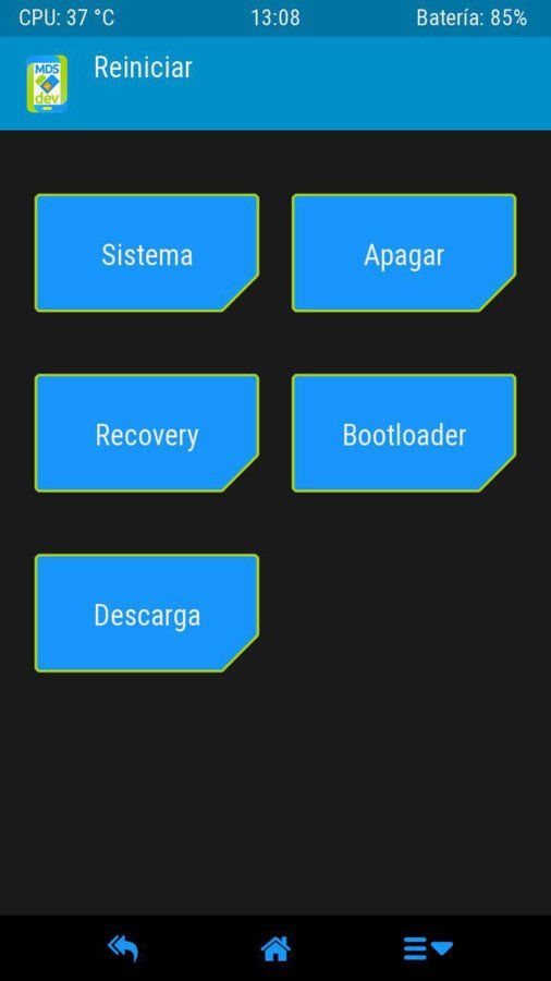

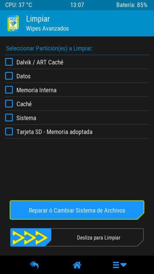

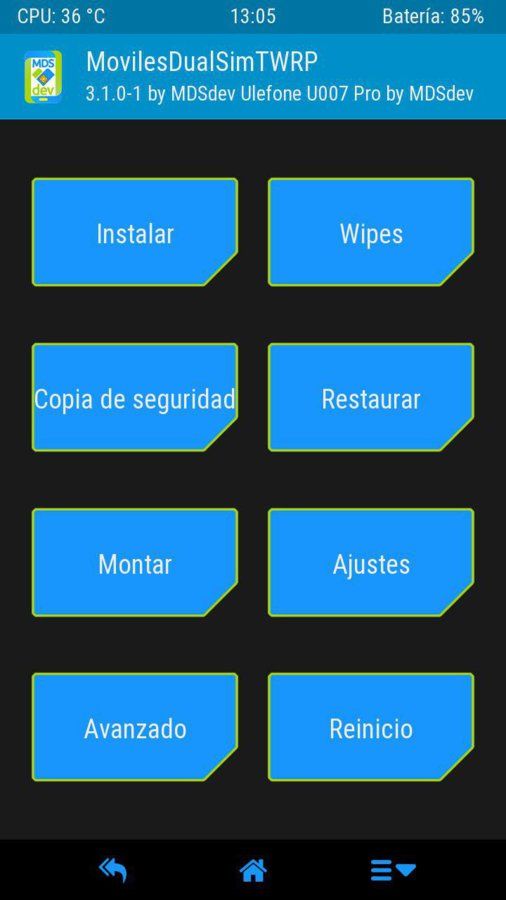

Gracias a las enseñanzas y las fuentes compartidas en GitHub por el maestro y amigo @Iceman-IT he compilado este custom recovery, espero que podáis disfrutar mucho más de vuestro móvil.
  • Capturas

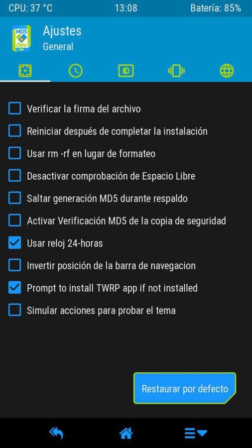

- Conexión al pc directamente solo al conectar el cable USB.
- Idioma español por defecto.
- Traducción al español mejorada y adaptado el texto a los botones.
- Hora en formato 24h por defecto.
- Zona horaria por defecto Berlín, Bruselas, París.
- Brillo 66% por defecto.
- Tiempo de pantalla activa 120 segundos por defecto.
- Carpeta de almacenamiento de copias de seguridad: /sdcard/TWRP/BACKUPS/Ulefone_U007Pro(para memoria interna) o /sdcard1/TWRP/BACKUPS/Ulefone_007Pro (para tarjeta SD).

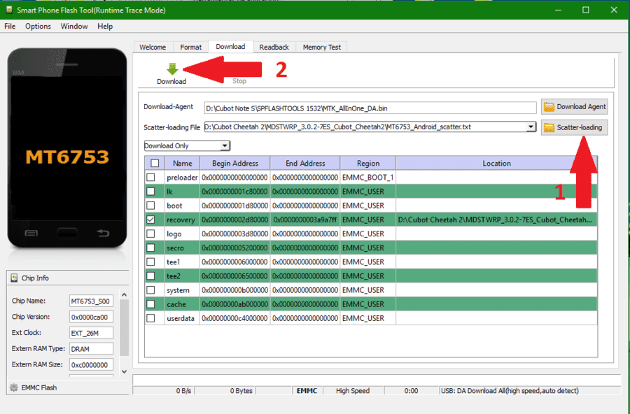

Este procedimiento es el típico y normal con flashtool, por supuesto tenéis que tener instalado y funcional el SPFlashtool.
1- Descargáis el zip MDSTWRP_3.1.0-1ES_Ulefone007Pro.zip.
2- Lo descomprimís, dentro está el archivo necesario scatter.txt y el recovery.img.
3- Ejecutamos flash_tool.exe como administrador (no es obligatorio pero según he leido es recomendable) aseguraos que esté en "Download only" y 1 cargamos el archivo scatter de la carpeta descomprimida y 2 le dáis a Download y conectáis el móvil apagado por USB.
Cuando uséis flashtools fijaos que esté seleccionado "Download Only", NO "Format All+ Download" porque corréis el riesgo de perder los IMEIs.
4- Cuando termine, solo unos segundos, saldra un tick verde, desconectáis el móvil del cable

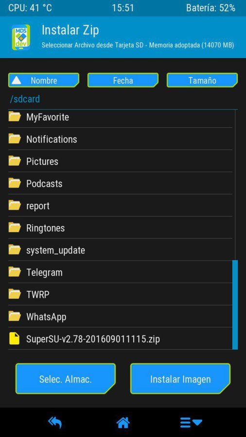

7- Ya podréis instalar SuperSu para rootear vuestro móvil
