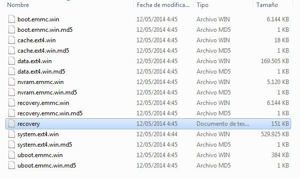

Buenas noches, me gustaría volver a meter la ROM de fábrica, en su día seguí los pasos descritos en este apartado 02.1. COPIA DE SEGURIDAD DE LA ROM (con TRWP (Team Win Recovery Project) y he intentado restaurarla siguiendo los pasos del apartado 03. RECUPERACIÓN A ROM ORIGINAL DE FÁBRICA (si surgen problemas) pero me surgen las siguientes dudas:
1. Puedo restaurar la copia de seguridad que me hice en su dia??.
2. Si el paso anterior es que sí, cuando llego al punto del "Scatter-loading" no encuentro el archivo "MT6589_Android_scatter_emmc.txt" el único archivo TXT en mi copia de seguridad es "recovery.txt"
3. Puedo instalar esa copia de seguridad en otro LENOVO A820 diferente al que hice la copia de seguridad??
Aquí pongo un pantallazo de la copia de seguridad que hice...
Muchas gracias de antemano.

Esa copia que tienes la restauras entrando al recovery y pulsando sobre "RESTORE".
NO tienes que usar flashtool.

Muchas gracias ... ya lo tengo más claro .... solo me faltaría saber si puedo clonar un movil LENOVO A820 con todas sus aplicaciones en otro movil LENOVO A820.
Muchas gracias de nuevo.
Si tienen la misma rom, podrías restaurar la partición data desde el recovery. Debería funcionar
No copiaría también los IMEIS?. Esa pregunta la hice y creo recordar que comentaron que no era aconsejable.
saludos.
saludos.
Yo entiendo que no, pero antes de hacerlo a ver que opina @MANOWARACERO
Enviado desde mi Ramosi9 mediante Tapatalk
Lo mejor que puedes hacer es una copia de seguridad completa del móvil nuevo al que quieres meter todo el sistema del antiguo, por si acaso hay sorpresas. También realiza una copia previa de los IMEI's con Mobile Uncle Tools de ese móvil nuevo.
Puedes restaurar en el móvil nuevo todas las particiones, EXCEPTO "NVRAM" (no es necesario ni aconsejable, que es la que lleva los IMEI'S).
