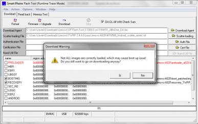

Mi problema es que al hacer el paso del flash tool, cuando le doy a Download me sale este aviso. ¿Que hago?

Re: MEGATUTORIAL A820 (Recuperación a Fábrica, Instalación ROM por TRWP y Flash Tools
Vale, ya lo he hecho y todo ha ido bien. He instalado el TWRP pero ahora tengo un problema y es que cada vez que conecto el movil al pc y le doy a activar el almacenamiento USB se reinicia. Tengo instalados los drivers que habia en el primer post que son un exe. ¿Como lo arreglo?
