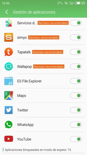

Hola me siguen sin llegar las notificaciones whatapps al cabo del tiempo he hecho todo menos lo de bloquear la app de seguridad, hay alguna otra solución.
Lo tengo así
Lo tengo así
Estoy leyendo el mismo problema en varios foros. A gente que siempre le iban ahora están teniendo problemas. Hay quien dice que con la ultima actualización del Play store empezaron los problemas, pero esta sin confirmar...
Si acaso dinos en que versión estas ahora a ver si hay algún ajuste adicional que se pueda hacer.
