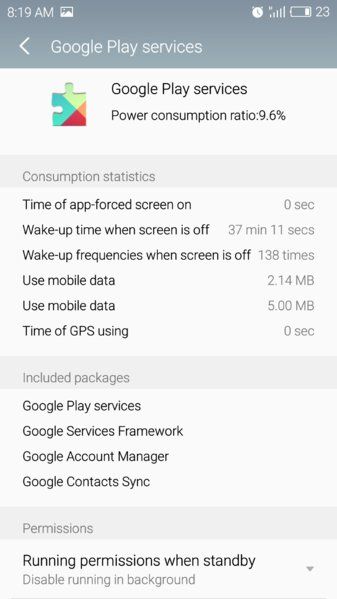

Al inicio de este blog está tu respuesta. Alli te dice como darle permiso para que te lleguen las notificaciones. Sigue las instrucciones que ahi sale y listo. Lo hice y ya esta todo bien!
Hice todo eso y nada, incluso tengo congelado el centro de seguridad.

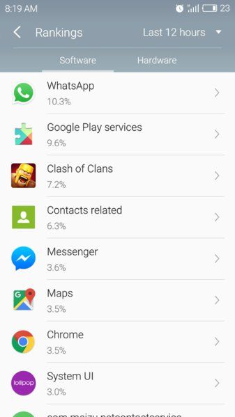

Ve a ajustes, batería, pones ranking osea donde te dice que porcentaje de bsteris esta usando cada aplicación entonces ahi buscas a google service y abajo te dirá si le quieres dar permiso cuando esta en background y le pones que si. A mi me ha ayudado espero que a ti también!

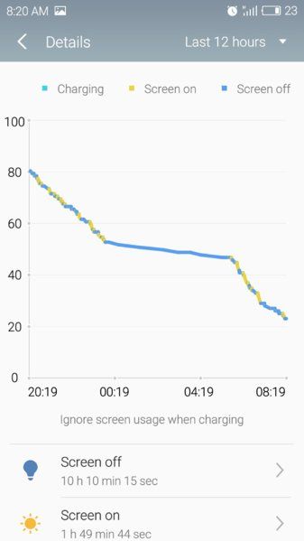

Mi meizu mx5 la bateria le dura excelente mientras esté encendido pero cuando lo tengo en standby (Pantalla apagada) la batería se descarga muchisimo mas rápido de lo normal. De la noche a la mañana no debe bajar mucho ya que no lo estoy usando pero el telefono me gasta mas de 12% mientras duermo e igualmente gasta mucho si lo tengo en standby mucho tiempo. Si quiero que me dure debo tenerlo siempre con la pantalla encendida pero no puedo hacer eso. Que me sugieren?
Te recomiendo que vuelvas a reinstalar la Rom. No es necesario que borres data.
Aveces esos consumos son pequeños bugs que una reinstalación suele arreglar.
