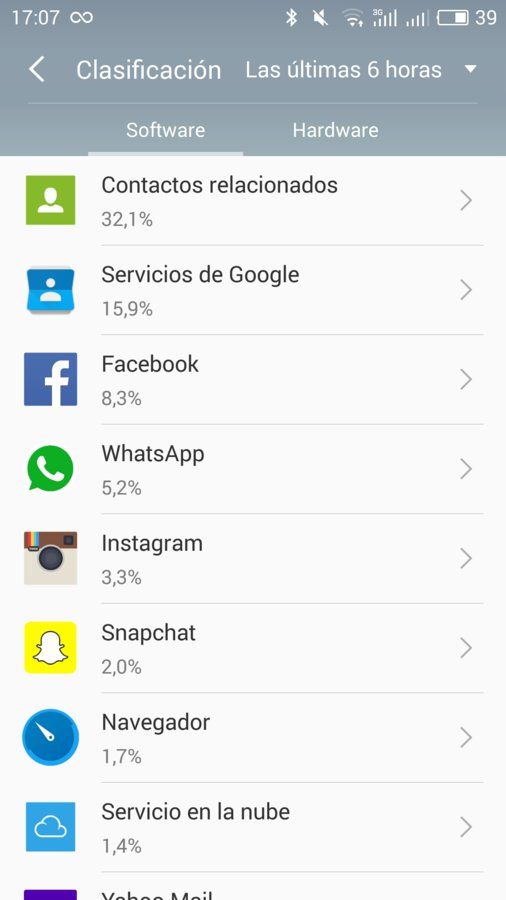

De pantalla llevo 1h y 44min y me queda un 39% ahora he visto algo raro, pongo foto.

Lo de "contactos relacionados" no se que puede ser. Es posible que tengas los contactos enlazados en la cuenta de Meizu? O quizás estén continuamente sincronizandose...
Un saludo
Deben estar constantemente sincronzandose xq eso si lo he visto, lo q no se es xq
Ya lo he hecho y sigue igual, He desactivado la sincronización y sigue dando vueltas pensando
Ya está solucionado lo decía galería, se ve que puse una versión anterior que tenía por el móvil.
