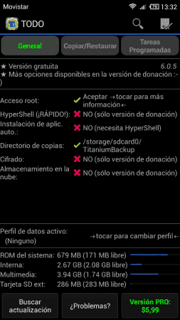

Graciasssss a todos y en especial a djporti 1973 por haberme ayudado.He restaurado mi Rom .Ahora reconoce ambas sd lo único que en la interna solo figura 273 MB .Tengo que haver ahora algo más para ver lo que queda oculto de los 4 gb o dejarlo así? saludos
Edit Tengo que pner algún parche? si cambio de Rom habrá algún problema? gracias
Esos 273 mb son los sobrantes ya que con meteos sólo puedes elegir partición específica no mandar todo para apk.NO tienes nada que hacer ya cuando cambies de Rom te mantendrá la repartición.La única manera de volver a la partición original es flasheando la stock de origen con flashtool.

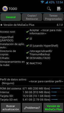

Yo tenía 0.91 gb de interna para apk , con meteos lo subí a 1.5 y deje 5,41 de interna que la uso.Yo tengo un thl w200 que viene con 8gb de memoria interna.Me alegro de haberte ayudado.Para eso estamos
La repartición que hice
