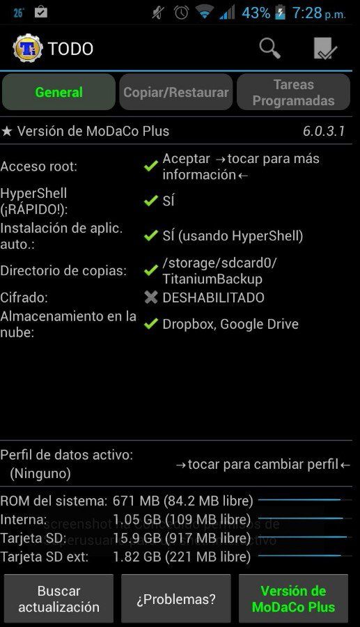

buenas, yo tengo una duda pero algo distinta, en su dia puse el parche y todo correcto; tengo un thl w100 (mtk6589) y hoy día tengo una rom miui con theme iOS, el problema viene en que la rom, como decirlo, tiene el lector de escritura predeterminado en la sdcard0, es decir, los 200mb's restantes de esa particion que hice de este hilo, entonces al abrir la cámara de fotos, las fotos van a esa "particion", las apps que irian a la sd, tambien van ahi, y así.
Cómo podría cambiar que la sdcard predeterminada para todo sea la mía y no esa pequeña particion que no uso para absolutamente nada? además es que me da problemas..
muchisimas gracias
PD: Cabe decir que Titanium me marca esa parte como "Multimedia", y mi sd como "Tarjeta SD ext"
Podrias aplicar el parche para invertir la memoria, asi tu sd externa la reconocera como la interna del movil (en vez de tus 200mb que te sobran) y la interna que te sobra de 200mb sera vista como la sd externa
