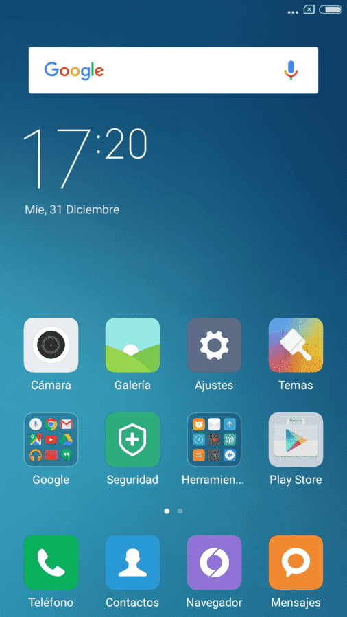

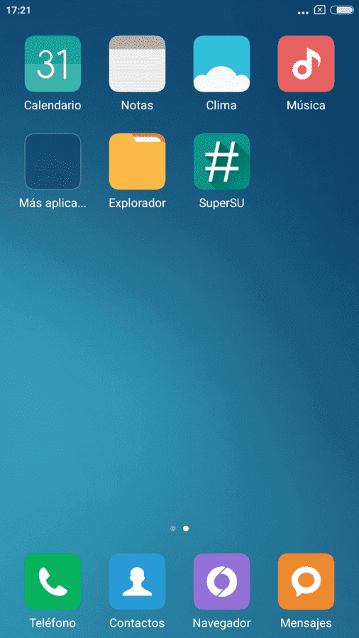

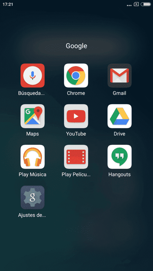

            Screenshot_2014-12-31-17-20-57_com.miui.home. Screenshot_2014-12-31-17-21-06_com.miui.home. Screenshot_2014-12-31-17-21-14_com.miui.home.

              Olle soy yo o no viene la app de video?
            • FranRadical
              FranRadical Simdualero de Bronce
                14 Jul 2014
                Calificaciones:
                +1
                puede que esté en la carpeta herramientas con las demás que falten.

                    No. La galería se reescribió. Ahora los vídeos se lanzan desde la galería (offline). He probado y reproduce ISO(.mp4)/Matroska en h264 y hevc. También animé Hi10p con un cierto pixelado.
