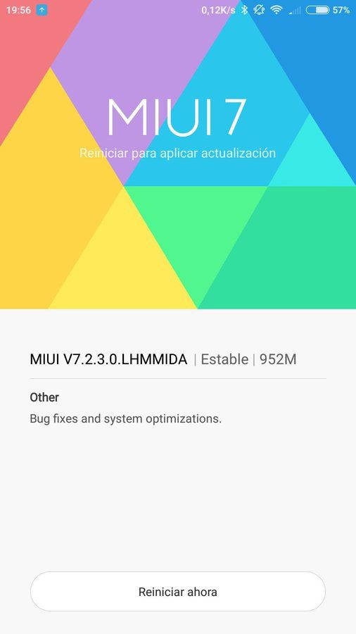

Acabo de recibir una actualización, la 7.2.3.0 global vía update. La voy a quitar el recovery original y la instalo a que tal.
Depende de lo que lleves, puede ser peligroso. Haz un backup primero y luego aplica supersu.
Yo estoy intentando localizarla en la red, ya que lo que ofrece updater en un parche.

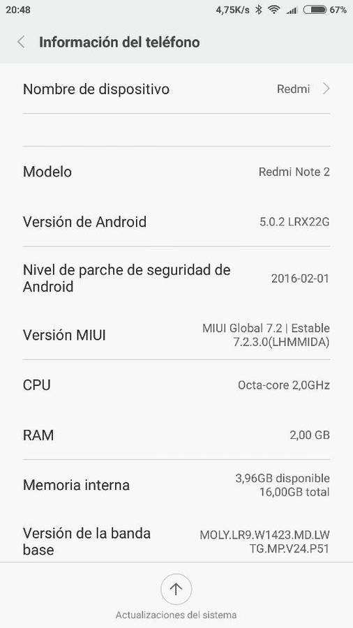

Instalada la 7.2.3 por encima de la 7.2.2, que por cierto a mi me iba muy bien... descarga con el updater e instalada desde TWRP, encolando Supersu y TWRP, de momento sin problemas y nada reseñable
