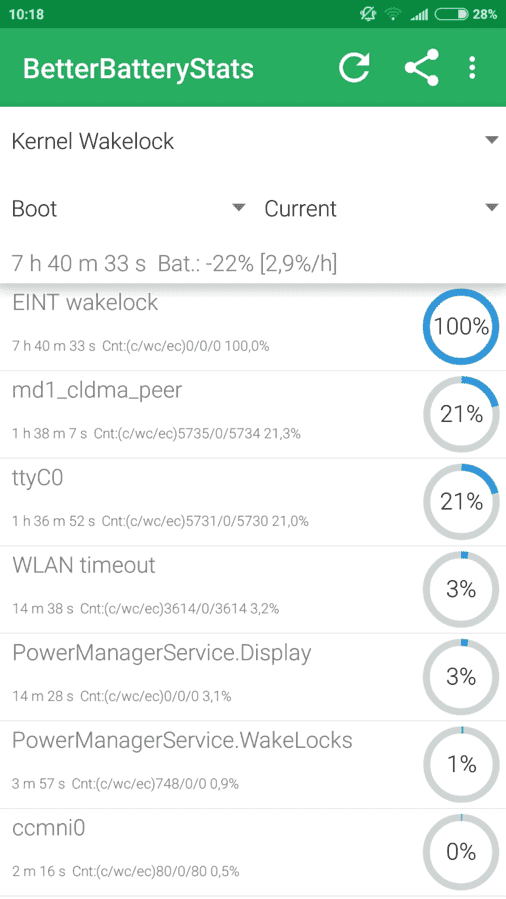

Desde la configuración pase la aplicación a que formara parte del sistema para que mostrara correctamente todos los wakelocks.
He descubierto que el problema o al menos parte de el es por un proceso de nombre EINT wakelock
Adjunto captura:
Adjunto captura:
Osea, un problema del kernel...

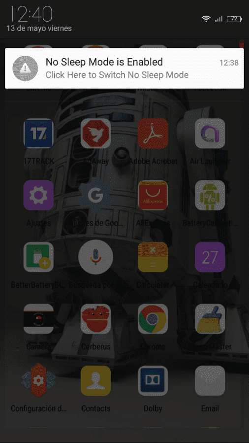

Es que cuando le doy a enabled sale esta alerta.....
Que parece decir que esta en no modo sueño y que no me deja borrar

Pues cuestio de probar...si te sale la alerta,camvialo y ya desaparece......

Si cambias la opción se te queda como se ve en tu captura y eso indica que nunca se pondrá a dormir.
En otras palabras, lo tenemos bien por defecto pero no esta trabajando como debería.
Olvídate de tocar eso.
