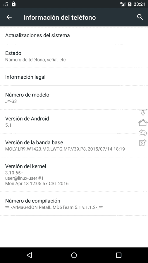

actualizar 20160418 test Rom stock 20150623 based
fijar
banda FDD entrar en el modo de ingeniero
telephony/network selecting set 4G/3G BACK
telephony/World phone/ set FDD CSBF MODEM tap to set exit and power off/on device
Esto permite un mejor rendimiento
mejores conexiones
no pierde la conexiones (no call drop)
Consejos de ahorro de alimentación de 15/20%

El aporte del compañero, es un nuevo modem para usar en las lollipop 5.1 o lo entiendo mal?
Yo pense que era un modem,pero al instalar me sale un kernel,y error 7 al querer instalar(recovery cmw carliv)
Corrijo,al abrir el zip,aparece el firware completo,sifue dando error 7al instalar por recovery(por lo menos con cmw(carliv)
Vuelvo a corregir, el zip se compone de kernel+modem...sigue dando error,solucion:
Instalar el kernel por un lado y con el modem,hacer un zip,con el metainf del de nivu....
El modem no lo reconoce,de echo al principio pone ninguno,despues no reconoce la sim, y al final,pone error de red....
El kernel lo tengo puesto...
O algo hago mal...o no va...

Si instalas el kernel normal,(como un boot) si va,de echo,yi llevo ya ese kernel...lo que no consigo,es instalar el modem,corrijo, si lo instala,pero no reconoce ni la sim
