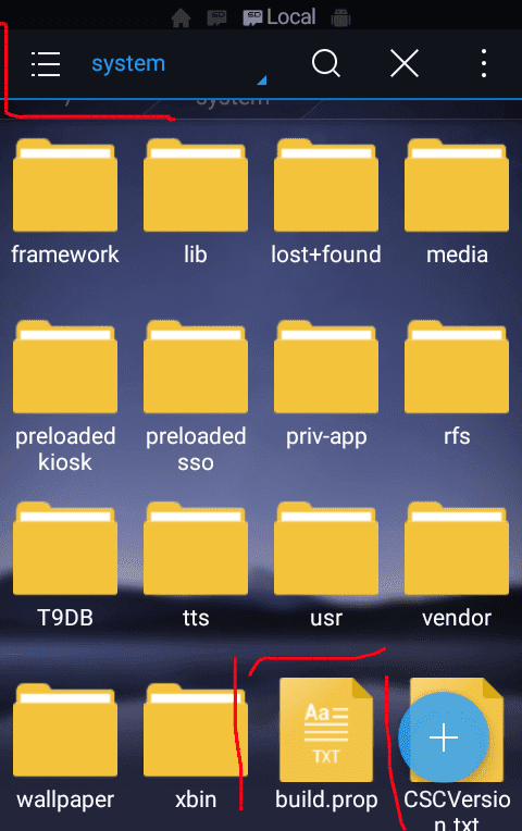

Debería estar dentro de la carpeta /system y abajo el archivo build.prop
Así desde un snapdragon
