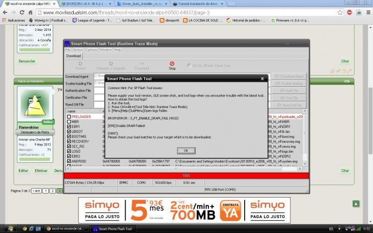

ya los he instalado y el flash toll ha salido la ralla de abajo 100% en rojo y ha dado un error: S_FT_ENABLE_DRAM_fail (4032)[DOUBLEPOST=1398292366][/DOUBLEPOST]
[DOUBLEPOST=1398292400][/DOUBLEPOST]Eso es lo que me ha salido

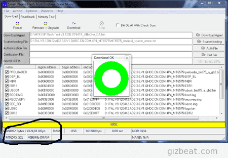

ademas la barra de abajo se cambia de colores hasta se pone amarilla cuando flashea. Al final aparte de todo sale un cuadrado y un circulo verde

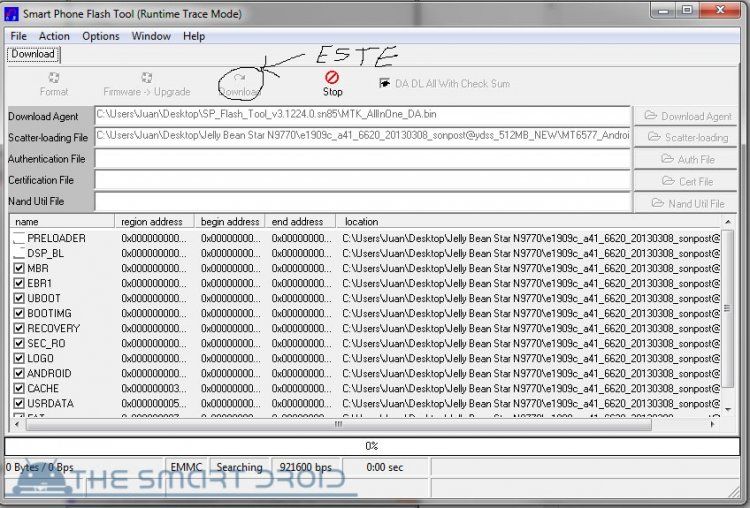

que son las flashtolls? los pasos que hago son: abrir flashtoll marcar casilla da/dl, abrir el archivo scatter, desmarco las dos primeras casillas que salen, le doy a download, le doy a que si y conecto el movil. el otro ordenador no funciona ningun flash tool
vamos a ver, las flashtools son el programa para meter la rom. Cuando la barra avanza el color va cambiando. Si lko desconectas del ordenador sin haber acabado elmovil se muere del todo. Si te dije poco a poco es por eso, para tener cuidado. Por que no te va el otro ordenador? que sistema operativo tienes? es mas porque se te puso asi el movil, algo le harias?

Y si la barra te sale roja ,no te da ningun error? o no dejas que acabe?
lo de la barra de color es lo que te comente antes cuando conecto el movil, directamente se pone al 100% de color rojo y sale el error que te mande la foto, en el otro ordenador tengo windows 7 y no se por que motivo cada vez que quiero cargar un scatter me sale incorret scatter file format.
