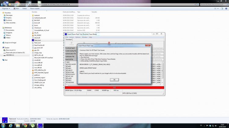

nada sigue igual, al conectarlo al pc con windows 7 lo reconoce como alcatel single rndis[DOUBLEPOST=1398347379][/DOUBLEPOST]estoy probando en el pc de windows 7 y me sigue saliendo esto:
[DOUBLEPOST=1398368033][/DOUBLEPOST]alguna idea mas?
Como te sigue dando problemas de drivers, te dejo esta version que le da igual. Es una version de las flashtools que te recominendo que uses. Eso si, con todas las casillas activadas. Aqui tienes
