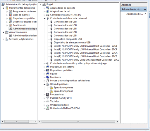

Buenos dias lesexplico mi Situacion, tengo un H9500 Brikeado, no arranca se queda colgado en el logo de Android, la cuestion es que he probado un monton de soluciones y ninguna me funciona, ya que todas me dicen que use Flash Tool pero el problema es que es este mismo NO me reconoce el Telefono, o sea al parecer son problemas de driver, ahora bien NO tengo los drivers correctos ya que los que siempre ponen en los foros a mi NO me funciona, no son los correctos (SEGUN WINDOWS) y ya no se que hacer, el administrador de dispositivos me pone "Speadtrum Phone". espero puedan ayudarme

sistema operativo? cual?

Windows 7 Mi Amigo, tambien he intentado con XP y Nada
[DOUBLEPOST=1441995882][/DOUBLEPOST]aca puedes apreciar mi administrador de dispositivos

Eso es porque le metiste una ROM que no es de ese teléfono y te lo cargaste. La única solución es encontrar la ROM original

Si entiendo, el problema es que ningun tutorial me sirve porque ningun DRIVER que me ponen en los tutoriales me funciona =(

haber, si le metiste una rom es que el driver valia. Ahora el problema es que tienes el telefono bloqueado y asi es como si no existieran drivers para el .Necesitas una rom original y uas format all pero solo si aun pita o enciende algun led del movil. Si no pita o no enciende nada el movil estara muerto

Supongo que debo encontrar una Rom Stock Original y correrla desde el Recovery original que trae el cel? ya que si no tengo drivers NINGUN metodo con PC me va a funcionar
