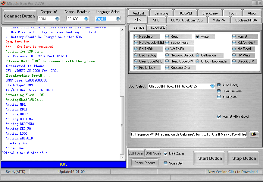

Hola, espero que se encuentren bien, les escribo a ver si algún crack me puede ayudar, lo que pasa es que últimamente he recibido 3 teléfonos mtk con los siguientes síntomas: prenden pero no pasan del logo ejemplo BLU o ZTE, he intentado flashearlos desde sp flash tool con las rom stock y sale todo OK, pero cuando lo prendo sigue igual, también he intentado con Miracle, Piraña, Aladdin y NCK y no dan error dice que todo esta bien pero igual no pasan del logo, en estos momentos tengo un ZTE Kiss II max (v815w), el cel entra al recovery CWM y da un error e:/ can't mount /cache/recovery y tambien este otro e:/ format volume make extf4fs failed on /emmc@cache, pensando que el problema era la particion cache, decidí formatea las particiones de forma automatica con las herramientas mencionadas anteriormente y dicen que todo esta bien, luego reinstalo el sistema y nada sigue igual, tambien he intentado formatear solo la cache de forma manual guiando por la informacion hexadecimal que me da Miracle y sigue igual, me gustari por favor que ayuden a resolver este problema, porque no creo que el cel este totalmente muerto ya que reconoce el preloader y entra a recovery... Aqui la informacion del cel extraida con miracle.

Y una captura del software recién instalado

Hola gracias por escribir, te cuento que si le he dado a upgrade y a format all en SP flash Tool, y nada en lo personal creo que es la particion cache que se daño, solo quisiera saber si hay alguna forma de arreglarlo ya que esta semana he visto como 3 tlf con los mismos sintomas...
