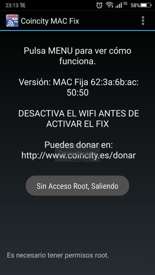

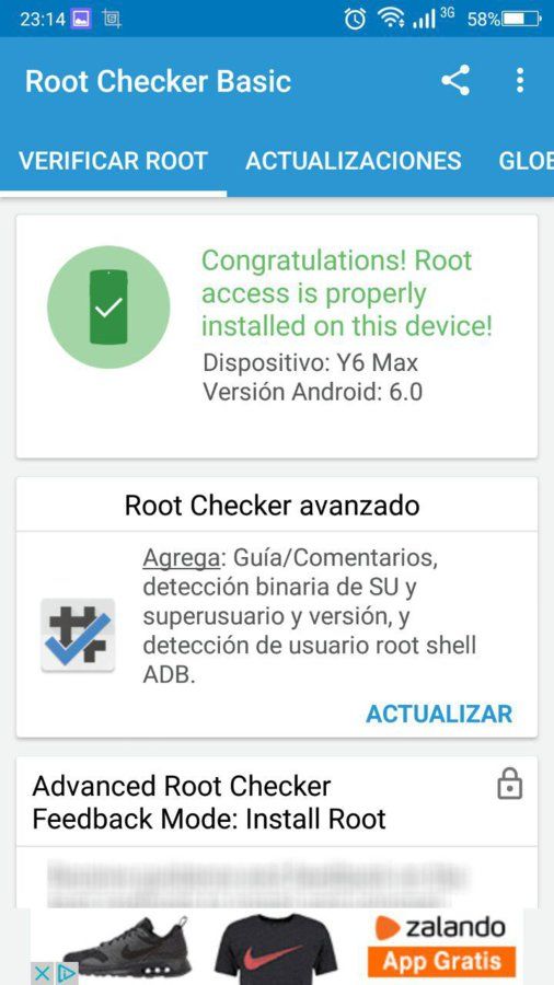

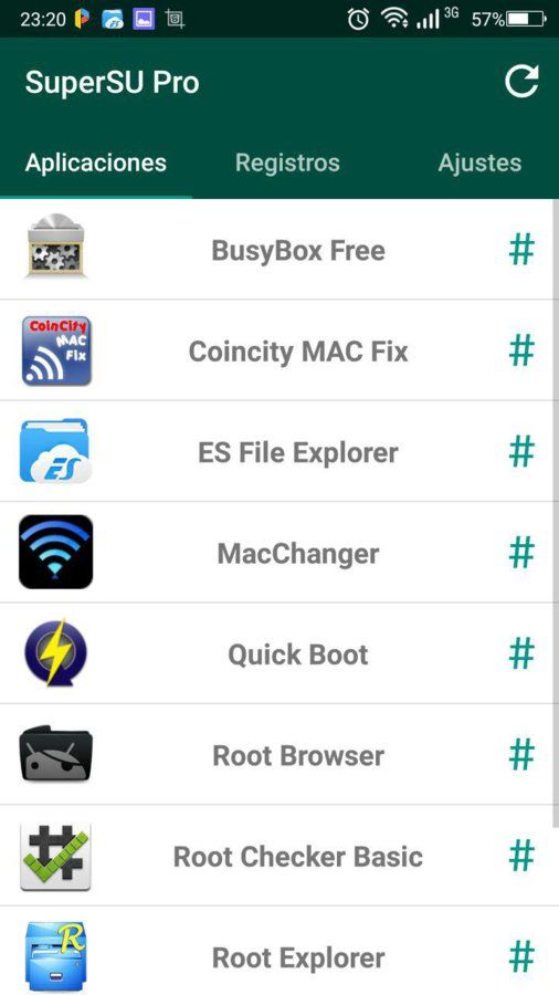

hola llevo una semana con la rom V.2 *StockRom V3.08 Mod By Feligres* (NAT)
y el recoveryTWRP 3.1.0 Port by Feligres (NAT)todo bien salvo tres detalles que no se si seran de la rom
uno el gps que no mantiene bien la conexión de los satélites y con sigyc o tomtom esta mas rato buscando que conectado
en ciudad, otro que en ajustes si le doy a actualización del sistema se cierra la aplicación Ajustes y la tercera que tengo instalado el supersu con root checker salgo root y cuando instalo coincity para intentar fijar la mcadresse me salta supersu le doy permiso pero cuando ejecuto el coincity me dice que no soy root y se cierra ,miro en supersu y sale coincity con los derechos activos no lo entiendo también instalo mcchanger sale supersu le doy permisos ejecuto macchanger y no consigue tampoco fijarla.
he reinstalado el recovery y el supersu y la rom dando format data y me sigue pasando lo mismo.
