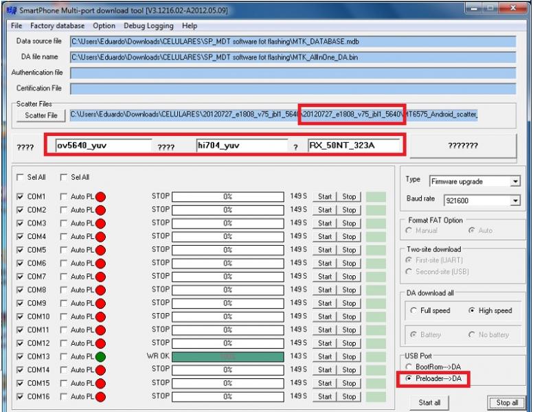

Cámara principal: ov5640_yuv, Cámara frontal: hi704_yuv, Display: RX_50NT_323A (puede que alguien necesite utilizar otros drivers de pantalla, pero en mi caso es el que menciono).
Una vez termina el proceso, desconectan, retiran la batería, espera un momento, colocan la batería, encienden, se van a cámara, cambian a la frontal, apuntan a una lámpara y lo comprobarán.

Adjunto la pantalla del SP_MTD y unas fotos de la pantalla del PC y de una lámpara hechas ahora mismo con mi cámara frontal...
