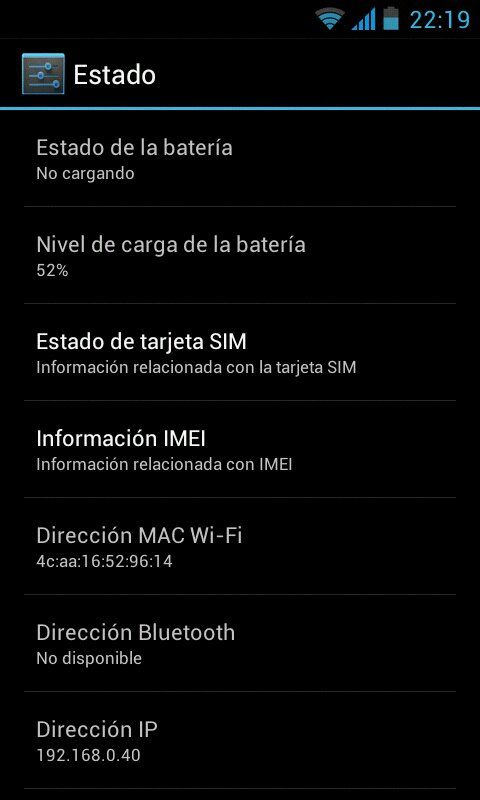

El hilo al tema de @silverius es este: https://www.movilesdualsim.com/tema/Mejora-en-la-bater%C3%ADa-con-BlueSleepFix.14595?highlight=mejora+bateria, por si quieren adentrarse un poco; en el post de este colaborador dice que no notan mejorías en su zopo zp100 pero yo en mi n8000 sí, son las 10:17 de la noche y batería aún no ha bajado del 50% y eso ya es una ventaja.
