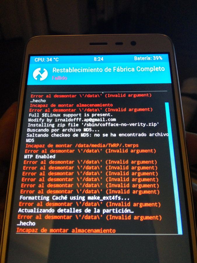

            Está desbloqueado y con TWPR instalado. No me hace wipes:
            IMG_20161009_210841_HDR.

              esto me paso con meizu tuve que formatear la partición data y lo de clear user data con el fastboot hace eso básicamente pero yo lo hice con twrp
