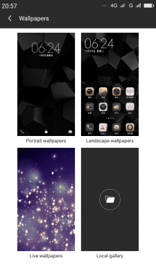

el bootanimation y el shoutanimation parece un anuncio de navidad de FREIXENET....
anda..... que hasta que he encontrado el menu ajustes......
