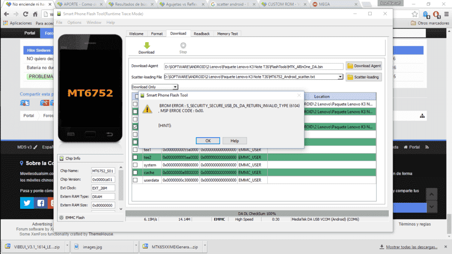

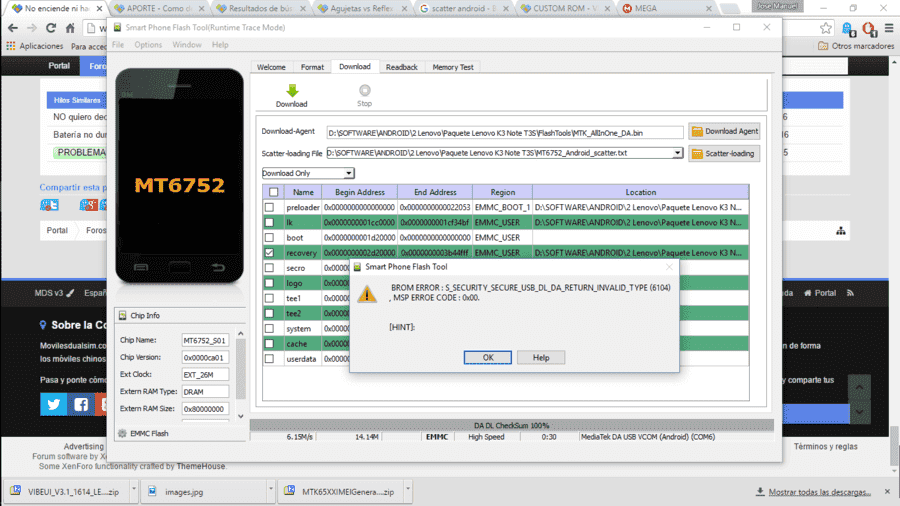

Me entre un poco mas queria rootear el movil con flash tool y twrp para poder hacer recovery e instalar la dichosa rom... pobre varios flash tool y todos me votaban error... hasta que no enciende mas. Llegue al post APORTE - Como dejar listo el Lenovo K3 Note T3S - y descargue el paquete que te dan ejecute el flash tool siguiendo los pasos y consegui llegar hasta el paso 8.
Pero desconecto el móvil y trato de hacer recovery el movil sigue sin prender-muerto nada de nada.

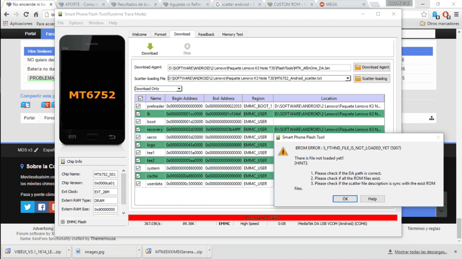

flash tool -->option -->download --> marque USB Checksum y EMMC Checksum
Scatter-loading: MT6752_Android_scatter

@jomaco13 Lo que tienes que hacer es bajar la Rom Stock llamada también la Rom oficial, y flashear todo los archivos, ya que se te ha brickeado para poder recuperarlo.
Cuando estés en el programa FlashTool mira en opciones y vete donde pone Download mira que tenga activado USB ya que suele estar desactivado, luego intenta flashear a ver que hace.

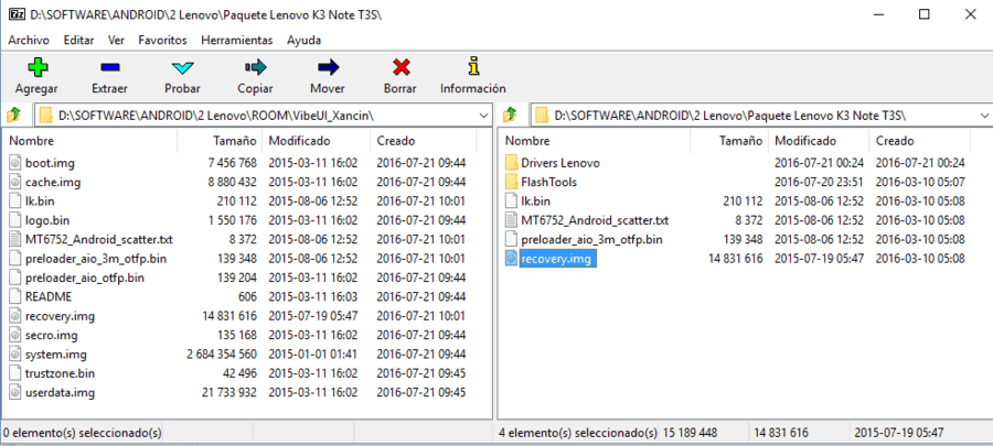

3. Descomprimir ambos archivos y copie - lk.bin - MT6752_Android_scatter.txt - preloader_aio_3m_otfp.bin - recovery.img que estan en Paquete Lenovo K3 Note T3S.zip al CUSTOM ROM VibeUI by Xancin Moded Flashtools.

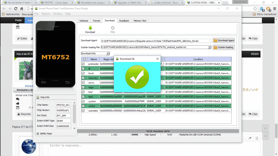

4.ejecute flashtool seleccione en scatter -loading el archivo MT6752_Android_scatter.txt y corri el download... todo ok
5. desconecto el móvil y presionar botones volumen + - y power... el móvil prendió y solo comenzó a instalarse...
