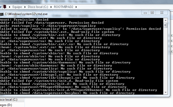

Buenas compañeros. He probado de todo para instalar el root (para instalar la rom de xiaomi.eu) y no hay manera, ya no sé que hacer, así que como último recurso abro este hilo. Os cuento desde el principio todo lo que he hecho:
- Abrí el bootloader, todo ok
- A través del miflash, he flasheado la rom china "latte_images_V7.2.1.0.LACCNDA_20160129.0000.14_5.1_cn"
- He actualizado desde el udapter a la dev "miui_MIPAD2_6.5.5_021960657e_5.1". Hasta aquí todo correcto.
- Intento instalar el root, he probado en 2 ordenadores, metiendo la carpeta en C:/adb y nada de nada. Siempre me sale este error (cuando doy a enter se reinicia pero no ha instalado nada) :
También he probado a instalar el TWRP sin root como explican aquí: APORTE - TWRP by MDSTEAM Xiaomi Mipad2 y una vez en el TWRP flasheo el zip del supersu. Doy a reboot, luego a start (vol +) y la tablet se queda cargando en la pantalla de MI .... Pruebo a reiniciar y nada, no pasa de esa pantalla. Así que he tenido que "recuperar" la tablet volviendo a instalar la rom china por miflash (lo he probado 3 veces y en las 3 he tenido que recuperarla)

A mi tambien me da error desde el ordenador.. win 8 64 bits. que sistema tienes tu? Por otro lado que version de supersu estas flasheando? ami con el ultimo estable el 2.61 me a dado ese problema aveces.. prueba con el anterior el 2.46. si va bien luego lo actualizas desde play store. No se porque algunas room dan problemas para flashear supersu otras no.........
Muchas gracias!!!!!!! Me ha funcionado al fin, ya soy root! He flasheado el supersu 2.46 y ha funcionado, no se me ha "brickeado" la tablet y ha iniciado normal con el supersu instalado. Era la maldita version del supersu lo que daba problemas.
Tengo w10 64bits

Te copio el tutorial que seguí de otro foro, no pongo el link para no hacer spam jeje
Sabed que debéis tener desbloqueado el bootloader.
Instalar el twrp "sin renombrar el archivo recovery-from-boot.p".
Con la tablet en fastboot entrar en cmd y escribir: fastboot flash recovery _ (dejar un espacio despues de recovery) y arrastrar el archivo TWRP.img al cmd para que coja la ruta, esperar termine,luego en vez de escribir para reiniciar normalmente "Fastboot reboot", reiniciar escribiendo esto: "Fastboot reboot-bootloader", la tablet se reinicia sin entrar en miui, pero justo cuando se apague la tablet presionar durante unos 5 segundos power y vol + (los dos a la vez) de esta manera reiniciará manualmente en recovery y entrará en twrp. ya en twrp podeis flashear supersu (abajo dejo enlace para descarga) o flashear una developer o semanal, que vienen ya con twrp por defecto.
Descarga supersu 2.46: SuperSU Download
