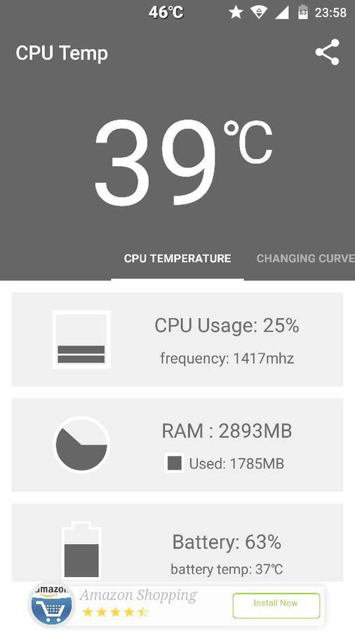

Gracias. esa apk te muestra la temperatura de la batería, no de la cpu.
Si puedes usa esta apk: Cpu Temperature, de moocakes. es la que usábamos en los inicios del P7000 para ver la temperatura de la Cpu.
@avecilla sabes si la versión free del cpu temperature no supera los 50 grados??

no me pasa de los 50 grados, acabo de instalar la version de pago para probar y no me mide lo mismo que la free, antes me marcaba sin usarlo 21 grados con la gratuita y ahora 36 grados con la de pago, cual es la mas fiable??

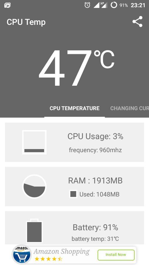

Yo uso la versión free, te dejo un pantallazo.
Nueva Rom Aerom V5 para Elephone P7000 (3/2/2016) uploads-tapatalk_cdn-com_20160626_4d081158faaa1242d1006269fac5a75f-jpg.268158
Mi móvil no lo noto caliente y marca 47.
El soc es un qualcomm.
Enviado desde mi Coolpad 8675-W00 mediante Tapatalk

Mucha diferencia,
