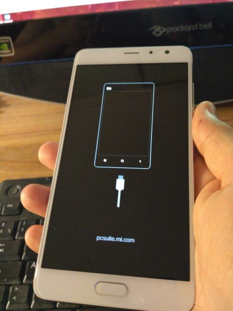

nada , no me instala, me sale esto
A mí también me sale eso. Y no sé lo qué hacer. No puedo entrar en el recovery, ni encender el móvil
