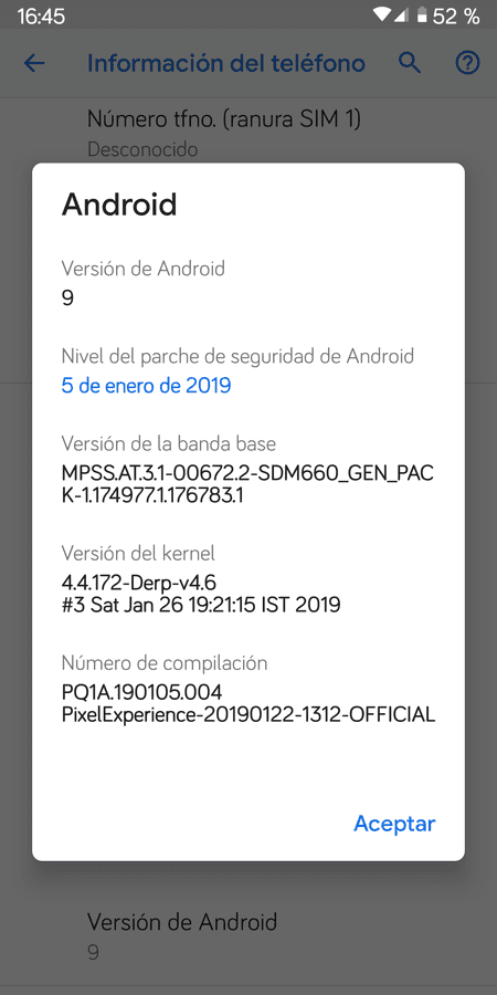

Update de Derp Kernel 4.6
v4.6 está arriba!
Combinado en Linux estable v4.4.172 Se
actualizó SDFat a 2.1.8
Marque algunos IRQs y kthreads como críticos para el rendimiento
Algunos cambios diversos
