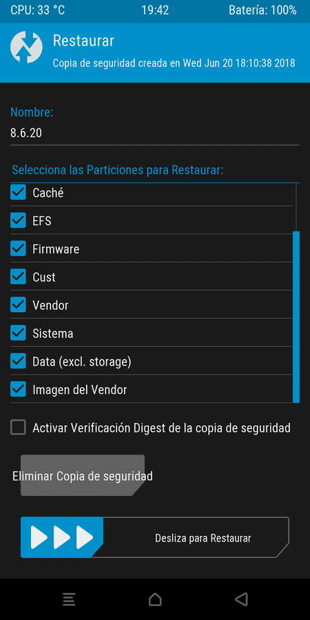

Como dice @Aldopa40 tener un backup de imagen de vendor no es la solución.
Yo tengo imagen de vendor de todos los backup hechos.
De hecho, el que iba a restaurar era éste y mira
No sirvió de nada...
No lo veía....
No podía restaurarlo....
No lo veía....
