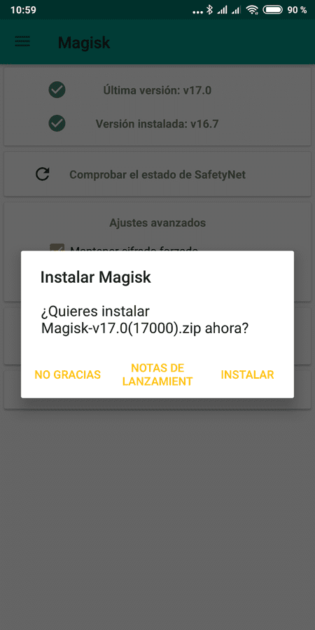

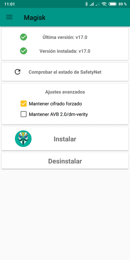

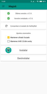

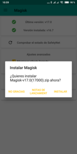

Por cierto hay nuevo Magisk
Termina en .0
