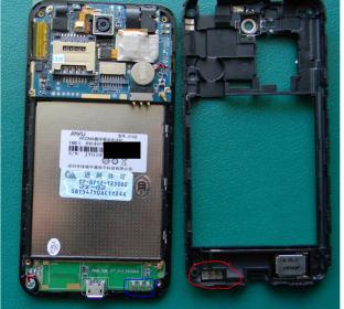

Yo solo puse un poco de papel doblado debajo de las 3 pestañitas, a la derecha de donde pone el numero 3 con la flecha verde, no hice nada donde los numeros 1 y 2, en la tercera foto pusieron un poco de estaño pero en mi caso no queria estar soldando, lo importante es levantar un poco estas tres pestañitas para que al cerrarlo hagan mejor contacto con una plaquita que se ve en la foto con el numero3 (la de la izquierda de la flecha verde), espero haberme explicado bien, suerte.Hola, el papel se coloca en la pieza de la derecha, en la parte superior (2 contactos) e inferior (3 contactos). Se levanta el circuito impreso flexible con cuidado y debajo de este se introduce un trocito de papel con el suficiente grosor para que levante el circuito impreso y haga un buen contacto con los pines del circuito impreso de la pieza izquierda.
Escrito parece algo complicado, pero una vez manos a la obra, es sencillisimo.
